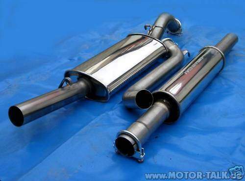

Eine echte "Gruppe-A" Anlage OHNE Verjüngungen in den Töpfen bekommt man in der Regel nur OHNE ABE/Gutachten oder halt mit 3 Töpfen (VSD+MSD+ESD).
Hat eine solche Anlage Nummern eingestanzt, so zB die Edelstahlanlage (Gruppe A/N von Powersprint) von gm-carsolutions, ist es bei einem toleranten TÜV-Prüfer möglich eine solche Anlage auch eingetragen zu bekommen. Oder man nimmt einen vom dmsb anerkannten TÜV Sachverständigen "zu Hilfe".
Bei mir im Nachbarort hat einer eine solche Powersprint-Edelstahlanlage ("Gruppe N" mit 54mm und 2 Töpfen/Bild anbei) von o.g. Hersteller/Vertrieb an seinem RP eingetragen (den Fahrzeugschein konnte ich selbst einsehen!). Man sieht also, es geht.
Und der Klang ist einfach nur "pornös"!!!

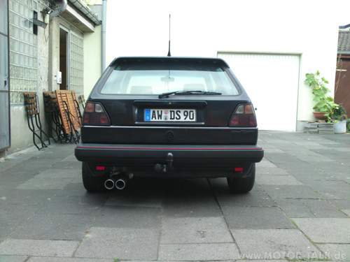

Hier mal 2 Bilder wies jetzt aussieht. Die Endrohre sind 2x80. Ich hätte den ESD gerne noch was höher, aber mehr geht nicht. Den Haken ganz hinten hab ich schon fast grade gebogen und der Halter vom ESD biegt sich schnell wieder runter wenn man da was versucht. Die Gummis sind alle neu und vom Rallye. Aber so find ichs absolut ok.

...klar ist sowas erlaubt, ich hab sowas an meinem 3er GT gebaut. Nur beim PF ist das eine verflixt enge Angelegenheit so`n Schlauch zum LuFi-Kasten gelegt zu bekommen! Da ist es nähmlich verdammt eng und verwinkelt. Ausprobieren!
Schaut übrigends nicht schlecht aus, das Heck von Deinem Golf. Mir persönlich sind die Endrohre jedoch optisch eine Spur zu dick.
