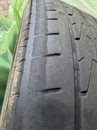

@TiGeRLooP in welcher Region wohnt ihr? Also bei mir halten die Reifen maximal 15000 km und dann ist ende Gelände.
Schwarzwald Katastrophe. Bergisch und kurvige Straßen

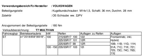

Wenn ich nicht falsch liege, dann sind alle Reifen >= 17 Zoll XL Reifen. Ausnahme sind lediglich die 215/60 R17, bei denen ist nach CoC ja auch C vorgeschrieben. Vermutlich hängt das mit dem Lastindex zusammen.
