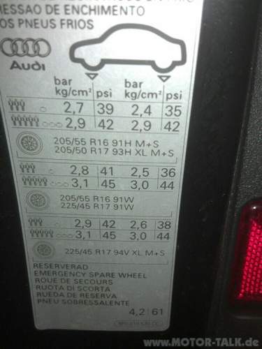

Hey Leute,
welchen Reifendruck würdet ihr mir empfehlen bei dem Hanook Evo S1 225/40 R18 92Y für mein A3 TFSI 2.0 (Achslast: vorne 1110KG und hinten 975KG)?
Bei der Fahrertür hängt folgende Empfehlung (siehe Anhang), aber die Reifen sind ja nicht genau die gleichen von den Abmessungen her.

Aber hier geht es ja um den Dunlop-Reifen oder meinst du ich kann das zu 100% auf den Hankook übertragen?
Demzufolge kommt folgende Empfehlung heraus:
Luftdruck* VA 2.8 / 2.6 (Volllast / Teillast)
Luftdruck* HA 2.8 / 2.4 (Volllast / Teillast)
Hmmm... das ist schon ein Unterschied zu den Werten aus meinem Auto.
Naja vielleicht liest ja jemand den Thread und postet seine Erfahrung, das hilft ja auch.

Original geschrieben von TomKtm
Hm das kommt mir aber schon wenig vor, was bei dir dran steht.
Vielleicht hast du nicht das gleiche Automodell wie ich und es liegt daran.

Ausgehend von der größten angegebenen Reifengröße 3.0 bar für Vorder- und Hinterachse.
