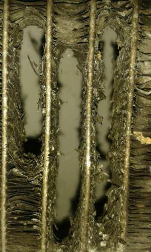

Original beim Vectra ist der Valeo verbaut, Haltbarkeit nicht länger als 4-5 Jahre, erster war nach 4,5 Jahren fertig und der zweite ist nun nach 5 Jahren auch wieder durch.

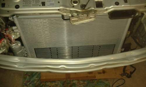

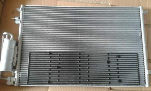

Ich habe am neue so ein Steinschlagschutz von VW angebaut, das schützt im Underem Bereich die Kältemittel Kanäle.
Da Du die Stoßstange raus hast, fänd ich es besser, so ein Insektengitter aus Metall schwarz zu lackieren und von innen in die Stoßstangenöffnungen einzukleben. Aber das was Du da hast ist auf jeden Fall auch besser als garnichts.
Der Kondensator ist gerade mal 5 Jahre alt und die Lamellen kannst du mit dem Pinsel raus kehren. Die Qualität der Valeo Kondensatoren ist unter aller Sau, der NRF hat schonmal ein extra silbernen Schutzlack drauf und da hoffe ich mal, das den der Winter nicht so schnell fertig macht.
Leider bekommt man heutzutage einfach keine Qualität mehr, die auch für ein Fahrzeugleben ausreicht. Wenn die die Gewährleistungs- und die etwaige Garantiezeit überstehen, dann reicht das. Danach soll man nachkaufen. Die Alu-Korrosion wäre herstellerseitig gewiss vermeidbar. Für die Einschläge können die Zulieferer nichts. Da könnte der Fahrzeughersteller vorbeugen. Ist natürlich auch nciht gewollt.
Ja, früher waren die Kondensatoren noch aus Messing/Kupfer.
Aber auch bei Alu gibt's gute und schlechte Legierungen. Die großen Probleme der letzten Jahre damit waren laut diverser Berichte alle auf Produkte eines bestimmten Zulieferers aus einem Werk in Tschechien zurückzuführen, wo das Alu durch das Streusalz schon nach 2..3 Wintern durchoxydiert ist, ganz ohne Steinschlag.
Dort haben sich so ziemlich alle Marken bedient.
Inzwischen sollen angeblich wieder bessere Alu Legierungen eingesetzt werden.
Als ich den alten rausgenommen habe, sind unten alle Lamellen raus gefallen.
Der neue ist drin.

Hier mal ein Bild wie das Zeug nach 5 Jahren aussieht, Erde ist ein Scheißdreck dagegen.
Lecker ....
Na Scheiße ist es nicht. 😁
