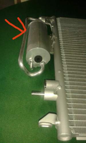

Eine neue Trocknerflasche (bzw. Einsatz) solltest Du auch verbauen. Der Preis ist top.
Der Trockner ist doch am Kondensator schon dran.
Dir ist aber schon bewusst das der Trockner nach ca. 20 min an der frischen Luft gesättigt ist?
Der ist doch auf dem Bild geschlossen?
@ frestyle
Der ist ab Werk so dran, auch beim orig. GM ist der Trockner schon dran. Die Kondensatoren sind verschlossen und mit Helium gefüllt, darum zischt es auch wenn man die Kappen öffnet.

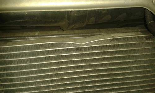

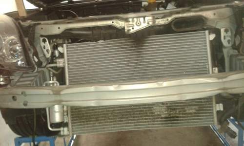

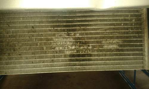

Hier mal paar Bilder, habe heute evakuieren lassen und die Frontverkleidung abgebaut. Wie man auf den Bildern sieht, hat der defekte orig.GM oben auch eine mächtige Delle und auf den anderen Bildern sieht man wie groß die zwei undichten Stellen sind. ( die dunklen Stellen)
Die Anlage hat in einem Jahr über 100g Kältemittel verloren.

Das wird schon hinhauen. Aber so ein Schutzdrahtnetz für die Lufteinlassöffnungen der Front würde mir anhand der Einschläge im defekten Kondensators eine Überlegung wert sein.
