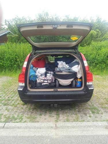

also wir habe Isofix nachrüsten lassen und nun einen Kiddy-Kindersitz drin. Die genaue Modellbezeichnung müsste ich nochmal recherchieren. Jedenfalls hat er keine Gurte, sodern einen "Fangkörper", der den Lütten hält. Finden wir mittlerweile nicht mehr so ganz optimal, hat zwar im ADAC-Crashtest super abgeschnitten, allerdings wenn unser kleiner Terrorist keinen Bock mehr hat, dann kann er sich einige cm nach unten zwängen, nicht aus dem Sitz raus, aber so, dass oben quasi nur noch der Kopf rausschaut und das ist dann natürlich umso unbequemer für ihn, was sich in der Laune niederschlägt...😉
Das nachgerüstete Isofix ist auch nicht so optimal, es sitz sehr weit hinten und tief, sodass man ganz schlecht drankommt, ein Gefummel sag ich Euch. Muss immer die OHL machen, hab da keine Geduld zu. Unser Corsa kann das viel besser und das serienmäßig hinten außen und in unserm Fall zusätzlich noch auf dem Beifahrerstz.
Dafür ist der Kofferraum top, unser wuchtiger Kinderwagen Hartan Topline S passt längs wie quer rein und lässt noch Platz für genügend Gepäck (siehe Foto). Die Konkurrenten bieten zwar auf dem Papier mehr Liter, die sind mMn aber durch höhere Fensterlinien erkauft und bringen in der Praxis keine Vorteile, hab zumindest noch keinen Kombi gesehen, der dem V70 tatsächlich das Wasser reichen kann evtl noch die E-Klasse.
Viele Grüße
V70-hartan
