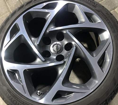

Mahlzeit,
da mein Lenkrad nach Reifenwechsel bei ~100kmh das schlackern anfängt, wollte ich zur Achsvermessung, doch dort haben wir festgestellt, dass die Felge nicht 100% fest auf der Radnabe sitzt da keine Zentrierringe vorhanden sind.
Meine Frage nun, welche muss ich da nehmen?
Habe einen Außendurchmesser von 67,1mm gemessen, jedoch meinen alle ich bräuchte da spezielle für meine Felgen, da die Zentrierringe in die Kuhle greifen soll.
Handelt sich um ein 0035 AVN 2013 Insignia mit den 19" Felgen von Insignia (Bild nochmal im Anhang)
Laut Zentrierringe.shop habe ich die Wahl der Qual von 72,0mm auf 67,1mm bis 82,00mm auf 67,1mm bin etwas überfordert.

Das es für original opel felgen keine zentrierringe gibt wurde ja schon x fach gesagt, da ist überhaupt nichts an der felge dafür vorbereitet. Solch einen käse hat man nur bei universalfelgen aus dem zubehör wenn überhaupt.
Und selbst wenn warum auch immer da jetzt spiel sein sollte ... Durch die Kegelmuttern zentriert sich die felge praktisch von selbst da sollte nichts luft haben wenn man per Hand wackelt.
Selbst mit einem daumenbreit luft an der radnabe und nur einer mutter sollte man das ding nicht bewegen können wenn die felge vollflächig aufliegt und die schraube fest gezogen wurde.

habe gestern noch mal alle Felgen nach der Anleitung angezogen, leider ohne Besserung.
Habe heute beim foh einen Termin und lasse die Felgen hoch einmal alle auswuchten.
Werde heute Abend berichten.
So, Thema hat sich erledigt... Werkstatt hat meine Felgen alle neu ausgewuchtet war wohl katastrophal...
45€ und bei 140kmh absolut kein vibrieren mehr. 🙂
