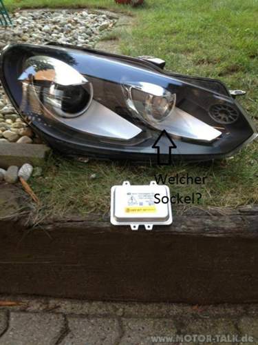

ich werde mir im laufe der nächsten Wochen Xenon nachrrüsten.
Nun habe ich ein paar Fragen diesbezüglich...
Ersten wie im Titel schon erwähnt welchen Brenner ich nutzen sollte.
Habe schon x-Threads und FAQ's gelesen alle sagen dies die anderen das aber keiner ein eindeutiges Ergebnis in Sachen G6.
Nebenbei sei anzumerken das ich die Scheinwerfer OHNE TFL habe.
Meine zweite Frage ist.. so doof sie auch sein mag.. welchen Sockelbrauchen die inneren Lampen?
Tut mir leid wenn das schon X-Mal besprochen wurde.. einfach verlinken bitte 🙂
Schönen Abend noch =)

Die inneren mit dem großen Reflektor ist nicht das Standlicht, sondern der Blinker!
Das Standlicht ist der kleine "Schlitz" unter der Xenonlinse und W5W.
D1S kommt rein.

Ich würde mir welche mit einer neutralen Lichtfarbe besorgen. So 4300-5000 Kelvin sind i. O.
Darüber wirds zu bläulich und im Regen sieht man dann weniger.

Die "Schlitze" sind die Blinker wie auf diesem Bild hier schön zu sehen ist =)

Nun bin ich aber noch auf der Suche nach einer Antwort welcher Lampentyp in die auf dem Bild mit schwarzem Pfeil markierten Lampen reinmuss.

Auf deinem Bild hat jemand orangene Standlichtbirnen verbaut anstatt den normalen! Wahrscheinlich um US-Standlicht-Optik vorzugaukeln. Dein Pfeil sind definitiv die Blinker und der Schlitz das Standlicht!

Alles klar 🙂 Sind die Orangenen Standlichter erlaubt? Ich will keine Grundsatzdiskussion lostretten zwecks stvo etc pp sonder nur ob man darf oder nicht. ( Und wo man solche kaufen kann bzw welche das sind ;D )
Also kommt in die inneren eine psy 24w sv lampe rein und unten in den "schlitz" eine w5w lampe.? 🙂

Orangenes Standlicht ist verboten. Bei einer Kontrolle kann dir in einem Bereich von garnichts bis hin zur Stillegung des Fahrzeugs quasi alles passieren. Geschweigedenn bei einem Unfall...
Lies dazu mal §51 Abs.1 StvZO
