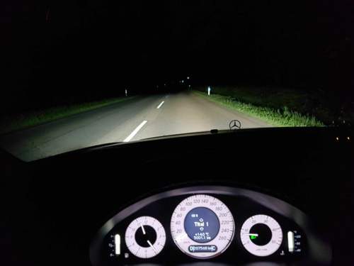

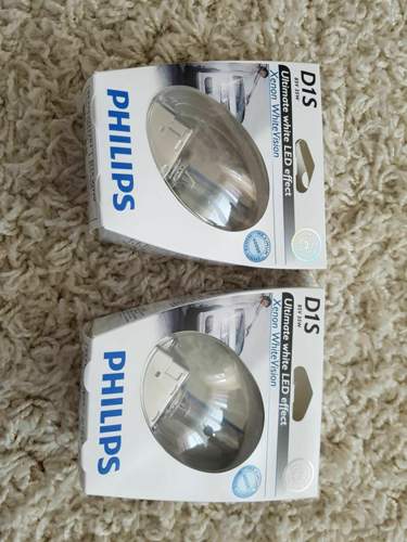

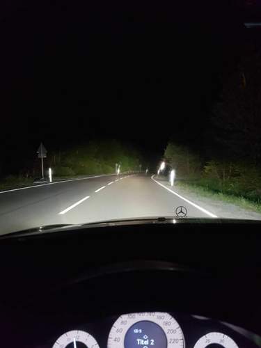

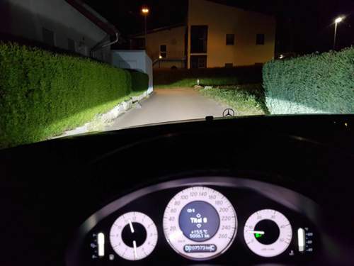

der Thread ist zwar schon ein paar Tage alt wollte euch aber dennoch meine Erfahrungen mitteilen.
Habe mir die Phillips "Ultimate White LED Effect" Brenner gekauft, das Stück 65€.
Habe Sie jetzt seit 2000 km verbaut und bin abartig begeistert. Extrem Hell und unglaublich gute Ausleuchtung. Habe Bilder abgehängt.
Fahrzeug: E200 CDI, Avantgarde, Bi Xenon,
Mopf 08/2007, kein ILS.
Grüße an alle
Das sieht echt gut aus.
@tobi180 , wow da kann man echt nicht meckern... sieht genial aus!
