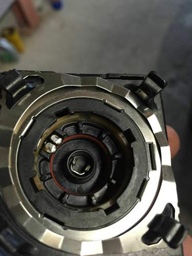

Also ich bin am verzweifeln.
Ich bekomme das Zündgerät in beiden Stellungen nicht drauf.
Stellung 1 (Bild 1+2)
Stellung 2 (Bild 3+4)
Welche Stellung ist die richtige?
Img-1025
Img-1084
Img-1085
Wenn Du das Zündgerät genau anschaust (die Nasen aussen),
dann ist eine etwas anders. Genau so ist auch eine Aussparung
an der Lampe etwas anders. Genau so muss es dann rein!!!
Was bei mir (rechts) etwas verwissend war, die Beschriftung (hinten) stand dann am Kopf.
Links war es genau um 180 grad getreht und Beschriftung (hinten) richtig.
Manges Platz sehr kniffelig, besonders rechts.
Nimm doch einfach den alten Xenon Brenner mal in die Hand und das Zündgerät und probier es mal so zusammen zu bauen, wenn dus da schaffst, musst du es genau so machen wenn der Brenner eingebaut ist, geht dann Kinderleicht wenn man einmal weis wie.
