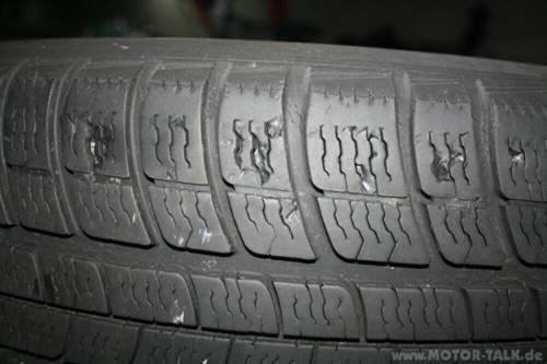

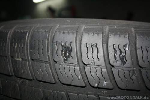

Ich weiß ich bin wohl ein wenig spät dran, aber die Winterpneus müssen langsam mal drauf. Hab mir vorhin meine alten Michelin angeguckt und musste feststellen das die Profiltiefe noch völlig in Ordnung geht, aber bei zwei Reifen das Gummi ein wenig... wie soll ich sagen "aufgerieben" ist. Als ob ich einmal eine Vollbremsung auf einem Stein hatte - weiß nicht wie ich das beschreiben soll.
Sind die Reifen jetzt ernsthaft beschädigt und besser nicht mehr zu verwenden, oder kann ich diese noch ein Jahr fahren?

edit: Ich habe noch fix zwei Fotos gemacht, Bilder sagen mehr als 1000 Worte, vielleicht kann hier einer dadurch sagen ob das den Reifen unbrauchbar macht oder nicht.
Img-3676
Img-3678
Keiner der mir mit Hilfe der oben geposteten Bilder sagen kann ob der Reifen jetzt hinüber oder noch ein Jahr zu gebrauchen ist?
So, die Reifen müssen leider runter, habe mir jetzt die
