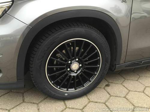

Lange habe ich mit mir gerungen, welche Winterreifen es werden sollen.
Nun habe ich mich für Keskin KT15 Felgen mit Winterreifen Hankook Winter i*cept Evo 2 (W320) in der Größe 215/60 17 und RDKS von Schrader 2020 entschieden. Den Hankook W310 fahre ich seit ein paar Jahren auf meinem CLK Cabrio und bin sehr zufrieden.

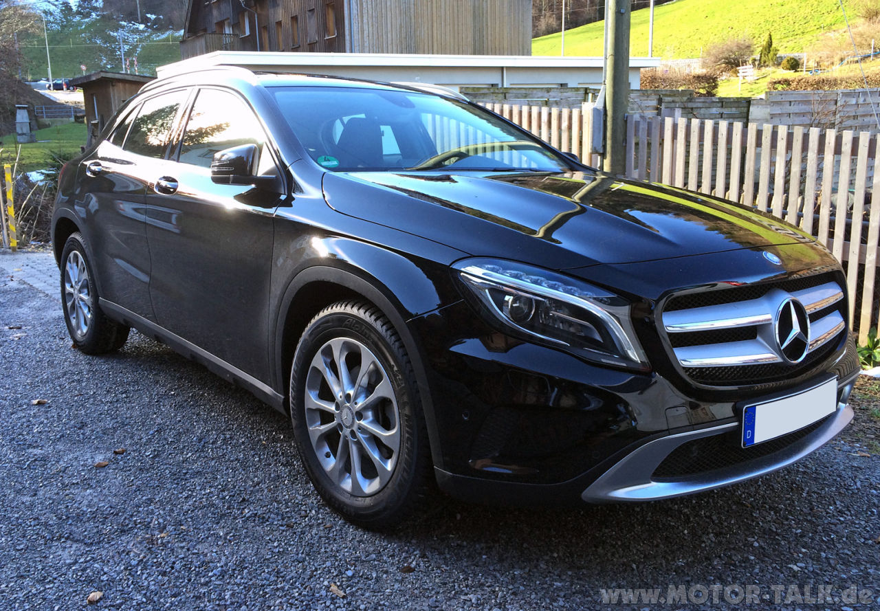

auf meinem GLA 200 fahre ich als Winterbereifung 18"-Felgen von Brock Typ B33 mit 235/45 R18 Pirelli Sottozero II.
Frank

So Winterreifen sind montiert und hier nun die Bilder.
@powerquando schrieb am 12. Oktober 2015 um 12:10:21 Uhr:
