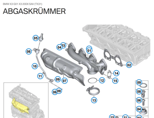

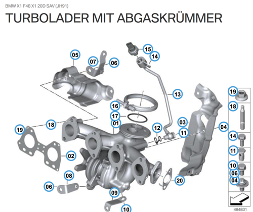

Nein, es ist definitiv nicht der gleiche Motor:
BMW X1 20d SAV F48
ab Baujahr 11/2015, Modellcode HU11, Motor B47
BMW X1 20d SAV F48
ab Baujahr 11/2017, Modellcode JH91, Motor B47D
BMW X3 20dX SAV G01
ab Baujahr 08/2017, Modellcode TX31, Motor B47
Schaut euch z.b. mal den Krümmer an, der B47D hat einen integrierten Lader (erstmals bei einem BMW Diesel)
X1 B47D
X3 B47
