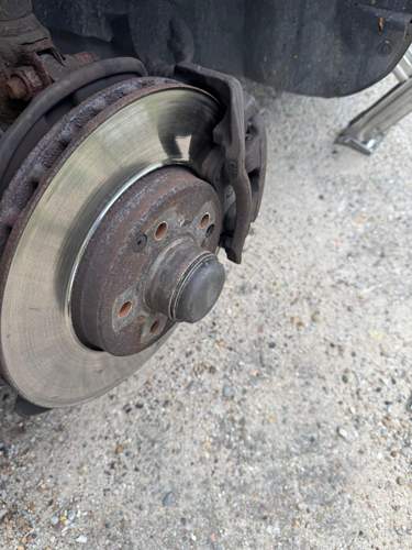

Ich besitze ein C 180 w203 bj 2002 und möchte gerne für die neuen Felgen die ich bekommen habe spurplatten für die VA setzen . Ich habe welche von HR 15mm pro Seite vorhanden die leider nur auf die HA passen mit dem Durchmesser aber nicht auf die VA . Da es so viele verschiedene Modelle gibt bräuchte bitte euren Rat .
Da ist auch eine fettkappe vorne vorhanden. Siehe Bilder
Vielen dank

Bitte erst einmal ein paar grundlegende Daten posten. Welche Felge? Maße der Felgen? ET? Bei Zubehör...welche KBA. Welche Bereifung soll da drauf?
Dieses wären ein paar grundlegende Infos um eine erste Aussage zu deiner Frage erwarten zu können. Das letzte Wort hat dann auf jeden Fall ein Prüfer oder die Rennleitung.

Was hat die Fettkappe mit der Spurplatte zu tun, wenn du Felgen montierst sind die Fettkappen doch auch nicht im Weg. Außerdem hast du doch an der Vorderachse den gleichen Lochkreisdurchmesser 5x112 wie an der Vorderachse, ich verstehe das Problem nicht. Sind die Spurplatten denn überhaupt für deinen Daimler zugelassen und haben die Spurplatten den entsprechenden Lochkreisdurchmesser?? Wenn du von Durchmesser sprichst, dann meinst du aber nicht den Durchmesser der Bremsscheibe wo die Platten dann aufgeschraubt werden, den ich hier rot markiert habe, oder?

Ich wollte auch felgen montieren an die Vorderachse mit den maßen 225/40 R18 mit ET35 und ich glaube das passt nicht mit der ET. Und es gibt sourplatten mit Fettkkappe schon. Muss man die dann nehmen ?

Vergiss das mit der Fettkappe.
Geh nach H&R und suche dir die Verbreiterung aus, schau in das Gutachten, da stehen Felgen und ET drin was geht.
