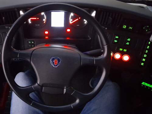

@CivicTourer
Das auf dem Foto dargestellte Armaturenbrett stammt aus einem Niederflurbus, Bj. 2015. Am rechten Bildrand die Bedientasten für die 6-Gang-Automatik. Zwar lässt sich hier die Gangwahl auf die unteren drei Stufen begrenzen, im alltäglichen Fahrbetrieb ist diese Möglichkeit jedoch bedeutungslos; - und bei anderen Fahrzeugen fehlen die Tasten "1" bis "3" gänzlich.

Man konnte Automatikgetriebe mit Wandler immer manuell während der Fahrt hoch und runterschalten. Ich fahre seit 40 Jahren Automatik. Das ist also keine neue Ingenieursleistung.
@Malcolm-zodiac schrieb am 15. Februar 2023 um 19:54:39 Uhr:
40 Jahre ... ich feiere ich hart. Doch wiederhole ich mich ungern.
Im Übrigen kennt das Automatikgetriebe eines schweren Nutzfahrzeugs keine "P"-Stellung. Es gibt also keine Sperrklinke, die das Getriebe "verriegelt" und so das Fahrzeug gegen ein Wegrollen sichert.
