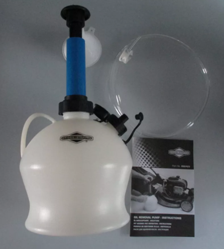

Ich sauge bei unserem 451 das Öl auch ab. Habe mir eine 5 Liter Pumpflasche von Briggs & Stratton geholt. Die saugt das Öl super mittels Schlauch raus.
Gruß Andreas

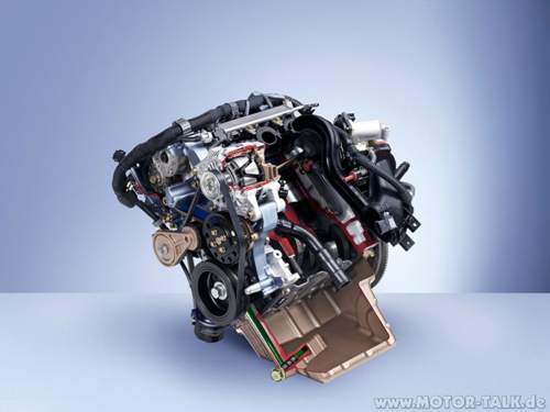

die Bilder im Netz sind von meiner Ölwanne - Abschrauben der Ölablassschraube ging sehr schwer, als ich dann die Schraube wieder anzog ist mir das Gehäuse um das Gewinde bei wirklich wenig Kraft einfach weggebrochen - sieht man sehr gut am Gewinde, es ist noch völlig intakt.
Hier das gebrochene Gehäuse um das Gewinde
Zudem bleibt viel mehr Öl in der Ölwanne, als wenn du absaugst, weil die Öffnung nicht am tiefsten Punkt ist - diese Ölwanne ist nicht für das Öl-Ablassen gebaut.
Hier mal die Ablassöffnung in der Ölwanne
Mein Tipp - kaufe dir eine PELA 6000, oder etwas qualitativ gleichwertiges und sauge sauber ab - nichts anderes machen auch die Werkstätten, meine Schraube war trotz Wartung bei Mercedes unberührt.

Ich hatte mir seinerzeit die Pumpe geholt. Kostet auch nur 30 Euro.
Gruß Andreas

ich bin mir sicher, dass es keine Ölablassschraube sein soll – den japanischen Ingenieuren traue ich sehr viel zu, besonders beim Motorenbau, deshalb bin ich der Überzeugung, dass es primär der Kontrolle und Reinigung des Grobsiebes dient und nur durch die Lage als Ölablassschraube missverstanden wird.
Hier mal ein Thread dazu
Marc
