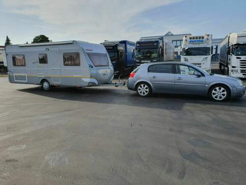

ich habe einen gebremsten PKW Anhänger gekauft und kann mit den Bezeichnungen auf den Reifen nichts anfangen.
Auf den Reifen steht: 185 R 14 C 102/100 R Tubeless. All Season.
Allwetter und die Breite sind klar. Allerdings finde ich da kein Verhältnis der Höhe zur Breite, oder gar einen Speed Index. Werdet Ihr daraus schlau?
Ich muss dringen neue Reifen für den Anhänger bestellen und komme hier nicht weiter.
Auch wäre Interessant zu wissen, ob ich mit den Reifen eine 100km/h Zulassung bekommen kann.
Danke für Eure Tipps
185: Reifenbreite in mm
R: Radial
14: Nenngröße der Felge
C: commercial (Verstärkter Reifen)
102/100: Traglastindex für Einzel- bzw. Zwillingsbereifung
R: Geschwindigkeitsindex
Tubeless: Schlauchlos
All Season: Allwetter
Wenn das Querschnittsverhältnis nicht angegeben ist, beträgt es (heute) 80%, für Tempo 100 braucht es mindestens einen L-Reifen (R ist mehr als L, passt also).

OK, danke das bringt mich schon mal weiter.
Kann mir noch jemand sagen, mit wie viel Druck diese Reifen befüllt werden?
Im WOWA mit der gleichen Reifengröße
habe ich 4,5 Bar drauf!
Allerdings hat der WOWA auch 1350 kg .
Bei 750 kg würde ich über 3,5 Bar nachdenken!
Mfg
Signum+WOWA
Der Anhänger hat 1200kg zulässiges Gesamtgewicht bei einem Leergewicht von 255kg
