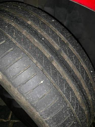

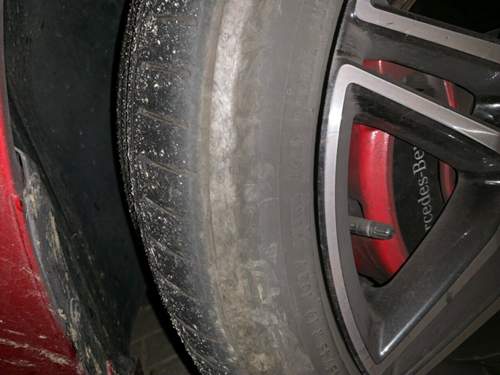

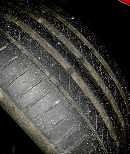

Ich habe heute an meinen Contis 245/45 R19 Y XL auch seitlich einige Sägezähne entdeckt, sehe aber zugleich, dass der Indikatorsteg mittig schon deutlich eher erreicht ist, als zu den Flanken. Werft Ihr bitte mal einen Blick auf das Abnutzungsbild und gebt mit eine Empfehlung für den Luftdruck kalt vorne und hinten (V Edition 250d lang EZL 1/18) Danke

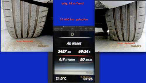

Als "Vielfahrer" mit deinen 25 000 km/ Jahr bist du vermutl. immer mit zu geringen Reifendruck unterwegs !
Entsprechend sind durch scharfe Fahrweise und hohe Kurven-Geschwindigkeit auch die Seiten runtergehobelt.
Vergleiche mal deine Durchschnittsgeschwindigkeit (Langstrecke) mit meinem Beispiel-Foto. :D
Empfehlung:
mind: 3,2 ...3,5 Bar kalt, je nach Transportgewicht
Flußkrebs 19er 40 000 km
Vergleich 18er 33 000

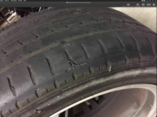

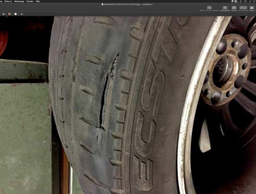

Hier noch ein Beispiel von einem "Jungspund", der mit seinem Marco Polo 6-Zylinder (Viano) grundsätzl. mit 150 bis 160 über die BAB "pfeift".
Viano Bauj. 13
MP
Gutes Beispiel. Aber die Kuhmos waren auch für die extrem schlechte Qualität bekannt. Wobei man die immer noch in 245 45 r18 MO bekommt. Ich habe mit den Eagle das gleiche Problem der abgefahrenen Flanken. Habe jetzt rundum 3,3 bar drauf, damit ich noch bis zum Herbst komme. Dann fliegen sie runter, obwohl im Hauptprofil noch genügend Reserve vorhanden ist... So 4 mm... Beim nächsten Satz werde ich erstens direkt mit über 3 Bar anfangen und sehr regelmäßig kontrollieren...

Danke Pahul. Aktuell fahre ich 2,7 vorne und 2,8 hinten. Ich habe aber das Gefühl, dass die Reifen mittig eher abgefahren sind als außen. Das würde eher auf zu viel Druck hindeuten. Außen habe ich jedoch die Sägezahnbildung. Ich versuche es mal mit 3,2 vorne und hinten. Die Reifen haben jetzt ca 22000 km runter. Bei spätestens 30t werden sie wohl fällig.
