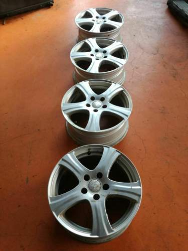

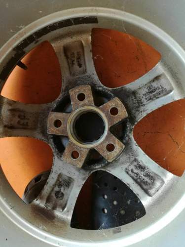

Hi zusammen.
Hab 2 kurze Fragen:
Die Felgen hab ich günstig erstanden und will sie auf meinen 855er schrauben.
Jetzt die Quizfrage die mir bis jezt keiner beantworten konnte.
1. Welche Reifengrösse gehen rauf und
2. so dass der Radunfang zur Originalen von meinem Dicken passt.
Merci für Eure Info's!!
Draufsicht
Stern innen

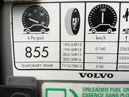

Hab mal den Tankdeckel fotografiert wo die Daten von Volvo drauf sind, welche Dimmensionen für den 855er und nur für den 855er stehen!
Ganz klar, 205/55er NUR in Verbindung mit 15 Zoll!
16 Zoll NUR mit 205/50er Reifen.
Einzelabnamen sind sicher möglich, aber auch eine Frage des Geldes. Was kostet sowas in DE?
Bin nicht sicher, aber bei uns glaube ich so um die 60 schweizer Franken.
Dann werd ich auf die Felgen oben, 205/50R16 drauf ziehen. So passt es mit dem Umfang, die Polizei und Mfk haben nichts zu mekkern!
Grüsse Euch!
