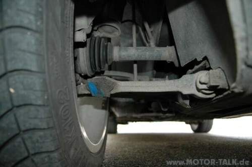

ich habe 215 45 17 reifen auf meine Original Felgen montiert, dafür war volvo Freigabe vorhanden (natürlich durch der Forum..danke sehr), aber dann schleift die reifen an die Flügel innenverkleidung, beim voll Lenkung, und ziemlich viel, habe dann andere Verkleidung gekauft und 5 mm, spurplatte(Distanzscheibe) montiert, jetzt wieder schleift nicht nur vorne sondern hinten auch aber von die außenseite.. aber minimal
gibt erging welche Lösung für das, der wagen immer noch mit originale Fahrwerk, ich habe jetzt noch eine Kotflügel Verkleidung gekauft, aber bevor ich nutzen muss vorher wissen wie wird gemachtmit die reifen..
hat jemand erging welche Vorschlag,bzw, erfahrung?

ich hab sogar 235 am wagen typisiert - denke der prüfer war betrunken !
weil - hinten massive probleme - hab hinten die karosse verändert - aber der plastikinnenteil ist nach wie vor das problem.
vorne gehts dann einigermaßen, wenn man den lenkeinschlag minimiert. dazu gibt es z.b. vom c70 die blauen plastikteile(siehe foto), die da schon etwas helfen. dennoch möchte glaub keiner wissen, wie mein radkasten vorne aussieht :(
nervig ist es aber auf jeden fall und immer wieder. vor allem mit tieferlegung. und nachdem sich meine anforderungen in den letzten 10 jahren auch verändert haben - und ich beim hausbau und etwaiger beladung (minimaler beladung) oder anhänger schon probleme hatte - fahr ich nun 205 auf 15zoll und gut.

Klar gibts ne Lösung - Lenkeinschlagsbegrenzer!
Das sind die kleinen Plastikplättchen, die an den Querlenker genietet werden. Bei größeren Reifendimensionen sind manchmal auch 2 Stück davon übereinander notwendig, aber dann sollte das kein Problem sein.
Sind deine 17-Zoll-Felgen Original-Volvo-Teile? Dann sollte es zumindest mit 205er und einem Lenkeinschlagsbegrenzer keine Probleme geben. Fahre diese Kombi auf meinem Turbo, funktioniert ohne zu schleifen.
Der Platz im Radhaus ist nunmal beschränkt. Mit allem was breiter als 205 ist, eckst Du irgendwo an. Ob nun 205er oder 215er macht optisch aber wirklich nicht sooo einen grossen Unterschied. Wozu sich also mit 215ern rumärgern? Deine Benzinkosten steigen und die ganze Aufhängung wird stärker belastet als notwendig. Vom 'Geschrabbe' an Kotflügel und/oder Radhausverkleidung ganz zu schweigen.
Da Du die Dinger jetzt aber schon hast: Distanzscheiben wieder weg und dickere Anschlagbegrenzer dran, dann sollte gut sein - Vom vergrösserten Wendekreis mal abgesehen. Fahr die Reifen runter und mach wieder 205er dran. Und wenn Du dennoch mal wirklich breite Schlappen dran haben willst, lass das einen Profi machen. Ohne Bördeln ärgert man sich nur rum.

Der Volvo C70 hat einen Wendekreis von mindestens 12m, mit den Serienmässigen blauen Anschlagplatten und 225/45 R17 Serienbereifung (2002er Premium).
Ich habe mir den Mist rausgebaut, die Reifen & Felgen getauscht und fahre nun 205/55 R16, und komme um einiges besser zurecht!
Die Anschläge könnte ich dir verkaufen, einfach auf die Querlenker zu nieten (Löcher sind bei den Originalen Querlenkern auch am V70 vorhanden. Bei den uralten 850er? Keine Ahnung - damals waren ja 16er schon "was großes"...)
