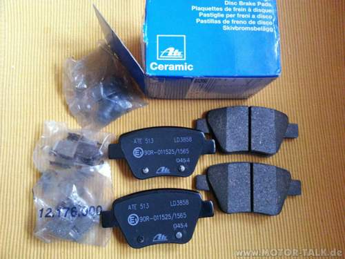

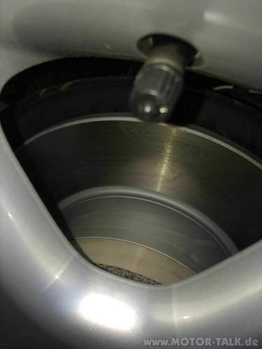

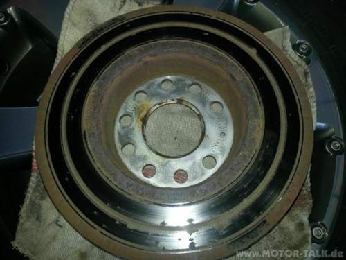

Hallo, meine waren auch sehr verrostet hinten. siehe Bild. Ich habe mir dann die normalen ATE Scheiben und diese Ceramic-Beläge eingebaut. siehe Bild. Bis jetzt sieht das alles ganz normal aus wie sich das gehört. Die Qualität der Erstausrüstung war nicht die beste. Das wird immer wieder berichtet, da sind wir kein Einzelfall.
PS. Meine waren schon beim Kauf mit 25000km mit dieser Rostrille.
Alte Originale Bremsscheibe
ATE Ceramic-Beläge
Neue ATE Bremsscheibe

Keramikbeläge haben denn Nachteil das sie Temperatur brauchen um gut zu bremsen, dafür können sie aber auch höhere Temperaturen besser ab. Also etwas für den Rennsport.
Bei Nässe werden Sie auch nicht so gut sein wie "normale".
Was die Scheiben zu diesen Belägen sagen ist auch immer die Frage.
Scheibe und Beläge bilden immer eine Einheit die passen sollte.
Auf dem Bild von Peter-A6 sieht man eine Bremse die zuvor nicht richtig funktioniert hat.
Der Belag lag gar nicht mehr richtig an.
Das liegt aber weder an den Scheiben noch an den Belägen.
