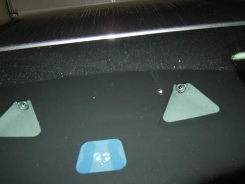

Hi, welche Kamera ist für das ILS zuständig? Ich hatte heute leider Probleme wegen vereister/beschlagener Scheibe. Links oder rechts?

@Bonner: jeweils ein Schacht links und rechts neben dem Regensensor bedeutet noch nicht automatisch 2 Kameras.
Bei mir ist da trotzdem nur eine drin.
Das will ich gerne glauben. Allerdings sieht das für mich als Laie aus, als ob da zwei Objektive zu sehen sind. Habe mal versucht das ganze zu fotografieren, weiß aber nicht ob ich das Bild auch wirklich geladen bekomme.
Gruß Bonner
Dscn0049
Da sind 2 Kameras verbaut. Wenn man die 2 Aussparungen hat, sind meistens auch 2 Kameras verbaut, im VorMopf gab es mal die Situation, dass beim HUD immer die Scheibe mit 2 Aussparungen verbaut wurde, auch wenn man keinen FAP+ mit BAS hatte und dann nur eine Kamera drin war. Meines Wissens wird das aber nicht mehr so gemacht. Lasse mich aber eines besseren belehren, falls ich da falsch liege.
