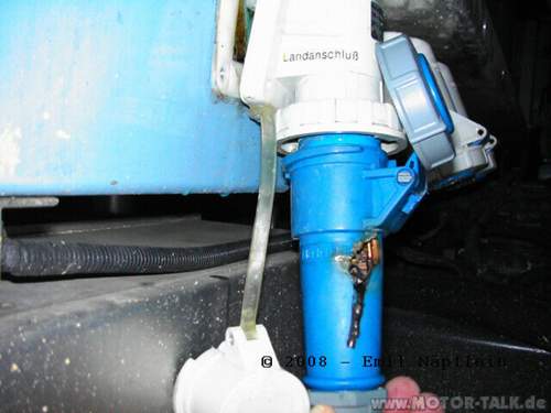

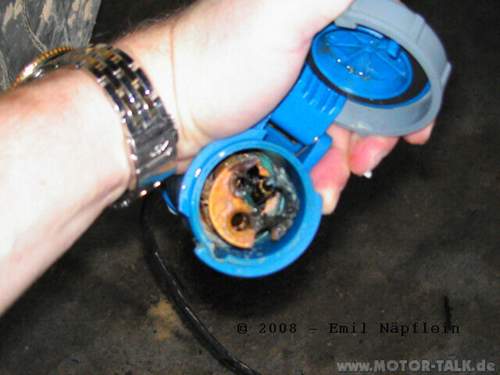

Aber bei den Steckern sieht es dann oft anders aus. Die Schmoren dann vor sich hin. Das sieht dann eventuell so wie auf den Bildern unten aus. Der 16A Sicherungsautomat in der Gebäudeinstallation hat in diesem Fall gar nicht ausgelöst, obwohl das ein 2,5 qmm Anschlusskabel mit nur 5 m war. Der Übergangswiderstand war eben zu hoch und der Kurzschlussstrom hat eben nicht zum Auslösen ausgereicht.
Natürlich geht im Normalfall auch alles mit dem 50 m langen 1,5 qmm Kabel gut. Aber man muss halt noch mehr darauf achten, dass das Kabel und die Stecker in Ordnung sind, Kabeltrommeln abgerollt werden und man die Leitung nicht wirklich bis an die Grenze belastet. Eine Absicherung mit nur 10 A ist sowieso empfehlenswert, wenn man irgendwo noch Schukostecker einsetzt. Die halten meist ohne zusätzliche Kühlung keine Dauerbelastung von mehr als 10 A aus. Diese traurige Erfahrung haben viele Elektromobilfahrer mit leistungsfähigen Ladegeräten an Schukosteckdosen schon machen müssen.

Die braunen und verkockelten Stecker und Dosen kann ich aus jedem Winter, da die Halle mit Strom beheizt wurde und 2,5KW Elektroheizlüfter an den Schucosteckdosen hingen. Im besten Fall waren die nur braun. Eine grundsätzlich, die mit der längsten Leitung, zusammengeschmolzen und manchmal sogar verlötet. 😁
