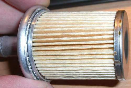

@redtshirt schrieb am 21. März 2016 um 07:46:04 Uhr:
Aber die Prins hat den entscheidenden Vorteil beim Gasfilterwechsel. Nur alle 75.000km oder 2 Jahre, die Lovato möchte das alle 15.000km und die Teleflex alle 20.000km.
In der Regel schauen die Gf nach 30tkm aus wie neu. Der Prins Wunderfilter kostet halt ein Vielfaches der normalen Filter. Filter für die Gasphase werden im Allgemeinen überbewertet...
Filter-10000
Und bei der vialle gibt es auch keinen Filter der getauscht werden muss, wie gesagt wird auch nichts nachgestellt oder eingestellt bei einer Motorwartung es gibt bei vialle direkteinspritzung auch kein verdämpfer oder sowas nur ein druckminderungsventil da 10 Bar einspritzdruck etwas zu viel ist.
