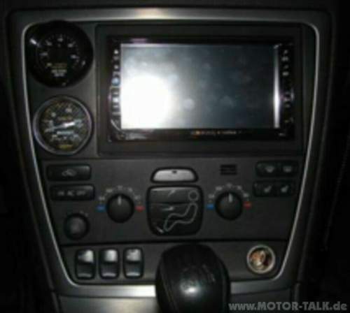

Welche Headunit ist dies und wie werden diese Öltemperaturanzeigen wohl angeschlossen?
Volvo S60 1 (R)
was für eine Headunit ist dies Pioneer?
Wie werden eigentlich allg. Öltemperaturmesssysteme wie hier dargestellt verbunden mit dem Motor?
Gibt es von Haus aus Motoröltemperatursensoren, die den Messwert liefern beim S60 2.4?

Das sieht gar nicht so schlecht aus, scheinbar ist Platz für ein Doppeldin Radio, so wie die Zeichnungen aussehen, also einfach eine 1Din Blende besorgen und die Stichsäge ansetzen, wahrscheinlich wird aber unterm Strich die Xtrons Headunit etwas heraus gucken (wegen USB Anschluss nicht unbedingt verkehrt.

Einbau: Ist etwas kleiner als der originale Volvo Radio Schacht, seitlich müssen ein paar Löcher in den Schacht gebohrt werden, damit hier nun seitlich das Gerät auf der richtigen Höhe fixiert werden kann. Eine passende Blende gibt es nicht für den S60 vor 2004, dazu habe ich mich entschieden eine 1Din Lösung zu erweitern auf 2Din, sprich das untere Fach aussägen bis nur die untere Kante stehen bleibt und dann die Ecken rund zu feilen.

kannst du mal paar fotos einstellen wie es aussiehts wenns eingebaut ist?
