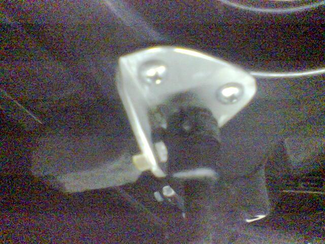

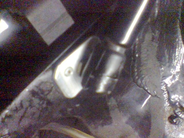

Ja ich hab damals einen Dämpfer von der 2er Heckklappe genommen.
Auf dem Bild sieht man die Befestigung an der Motorhaube.
(Das Bild ist so schlecht, da vor fast 5 Jahren (solang funktioniert die Konstruktion bisher einwandfrei) die Foto-Handy-Technik noch nicht so weit fortgeschritten war 😉 )
http://www.motor-talk.de/.../Attachment.html?attachmentId=149324
Befestigung unten:
http://www.motor-talk.de/.../Attachment.html?attachmentId=149326
Anhand der sichtbaren Gummipuffer sollte man die Position recht leicht rausfinden können
