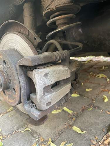

Ich muss meine bremssättel auf der hinterachse erneuern bzw evtl nur überholen allerdings ist jetzt die frage brauch ich den reperatursatz für die 34mm oder die 36mm?
und ist denn jeder Bremssattel vom Zafira und Astra g gleich? Gruß

Vermutlich 34
(Bosch 9196452, 9196453)
(Lucas 93170598, 93170599)
Gerd, so sehe ich es auch.
Glaube ab dem 1.8 sind 36er Kolben verbaut worden, da hier auch die 5-Loch-Felgen auf der Nabe sitzen.
Beim unserem 1.6er Zafira ist hinten der 36er Bremskolben verbaut, hier sind die Bremsscheiben auch größer. Demnach sind Astra und Zafira unterschiedlich.
Bosch- und Lucas-Sättel sind Baujahrabhängig.
Ab Bj. 9/2001 wurde meistens Lucan verbaut.
Steht aber auch auf dem Sattel, welcher verbaut ist.

Also würdet ihr sagen das ich die 34er benötige
Mein astra hat nämlich die 4Loch Nabe

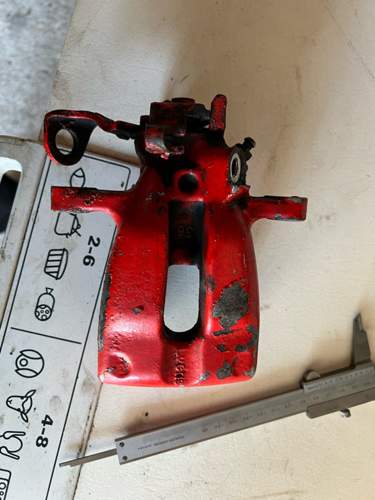

Ich habe dieses Angebot entdeckt allerdings bin ich mir nicht sicher ob diese passen würden vlt könnt ihr mir da ja weiterhelfen
https://www.ebay-kleinanzeigen.de/.../2048399446-223-3492?...
Wäre top wenn diese passen würden denn meine bremssättel lassen zu wünschen übrig und da würden diese sich optimal anbieten..
Ich habe ein opel astra g 1.6 16v Cabrio und er hat 36mm (lucas system). Steht aber sonst auch aufm Bremssattel drauf, müsstest kurz die felgen runter machen und dann siehst es.
Deins sollte eig auch so aussehen. Die von der anzeige hat einen größeren Durchmesser und dies kann auf deinen Bremskraft einen unterschied machen. Es sieht auch etwas anders aus und würde wegen dem, den Einkauf abraten. Das originale von mir sieht so aus wie aufm bild und in der Mitte vom Bremssattel (da wo es so dunkel ist) steht auch die Größe 36 drauf.
@MaxStra schrieb am 30. Mai 2022 um 00:22:16 Uhr:
Was willst du mit nur einem Sattel? Ich dachte du willst beide tauschen oder reparieren?
Was genau hängt bei deinem, der Führungsbolzen oder der Kolben? Das gibt es beides als Reparatursatz um 10€.
Da der Sattel im Link Rippen hat, wirst du wohl Bosch haben. Dann einfach nach den Nummern in meinem Link suchen, wenn es denn komplette Sättel sein sollen. Die gibt es ab 80€. Bremsschlauch dann auch gleich neu machen.

@ MaxStra,
bitte schaue nach, welche Sättel an Deinem Astra verbaut sind. Alles andere Macht keinen Sinn und idt sonst ein Fall für "Die drei ???".

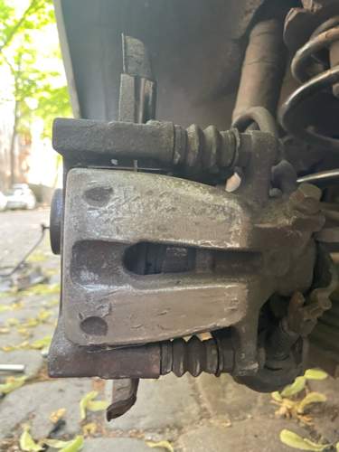

Rad runter, nachschauen und evtl. ein Foto machen und hochladen.

Was genau defekt ist am sattel : Der kolben fährt wohl nicht mehr richtig Rein sprich ich bremse leicht aber dauerhaft

Das Aufarbeiten eine alten Sattels ist risikobehafteter als der Austausch.
Auch bei den Preisen für neue Sättel lohnt sich die Überarbeitung nicht.
Zeittechnisch bist Du mit den neuen Sätteln auch schneller!
Verstehe nicht was da dran so schwer ist den Wagen kurz aufzubocken und sich den Sattel anzugucken.
Hinweise wie es zu identifizieren ist wurden ja gegeben.
Außerdem hättest Du die Möglichkeit hier -> LINK die FIN Deines Astras einzugeben und so die erforderliche Teilenummer für die passenden Sättel rauszubekommen.
Wenn Du "gute" Schrauberkontakte hast würden die Dir das auch so anraten.
Hol die doch erstmal mit ins Boot bevor Du wild Teile kaufst.
Zu was ist kaputt:
"Kolben fährt nicht mehr richtig rein"
Schon mal drüber nachgedacht das das an einem fehlerhaften Handbremsseil liegen könnte?
Die Dinger rotten gerne mal fest.
D.U.
Ein Reparatursatz macht nur Sinn, wenn der Kolben oder Führungsbolzen Aufgrund einer defekten Manschette korrodiert sind.
Ansonsten kann es reichen alles mal vernünftig sauber zu machen und den Hinweis von unterstudienrat zu prüfen.
