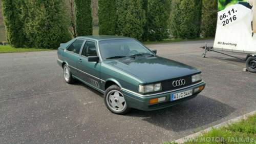

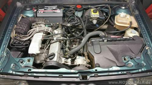

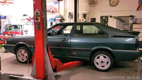

Leider haben sich bei meinem 5 Zylinder neue Probleme ergeben....aber bin ich bei Audi ja sowieso gewohnt :-D
Mein altes 5 Zylinderchen hat keine Probleme 😁
