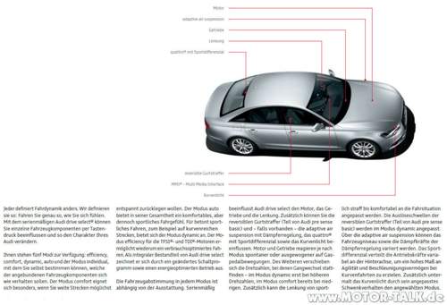

Soll irgendwie mit Audi Pre-Sense basic zutun haben. Kann auch sein das ich das falsch interpretiert bzw. verstanden habe, aber es liest sich für mich so heraus, dass die Gurte je nach Einstellung früher oder später blockieren.
Seite 37 🙂:
http://www.audi.de/.../audi_vvk_a6limo_033.pdf

Funktion automatischer Gurtstraffer
Haben die vorderen Insassen die Sicherheitsgurte
angelegt und es wird ein Geschwindigkeitssignal von ca. 15 km/h
(Vorwärtsfahrt) erkannt, reduzieren die Steuergeräte für Gurtstraffer
vorn links und rechts die so genannte Gurtlose.
Durch kurzes Ansteuern der Elektromotoren in den
Gurtautomaten werden die Sicherheitsgurte mit einer leichten
Kraft aufgerollt.
Anschließend werden die Gurtbänder wieder freigegeben. Sind die
vorderen Sicherheitsgurte angelegt und das Fahrzeug fährt mit
einer Geschwindigkeit von < 15 km/h vorwärts, wird die Gurtlose
nach ca. 10 Sekunden reduziert. Sind die Sicherheitsgurte nicht
angelegt, erfolgt auch keine Ansteuerung der Elektromotoren in
den Gurtautomaten.
Die Insassen haben die Möglichkeit über das MMI die Funktion des
automatischen Gurtstraffers (Gurtlosereduzieren) ab- bzw. wieder
einzuschalten
