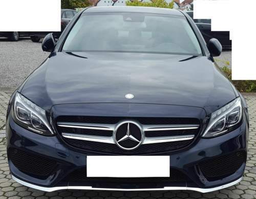

vor ca. 1 Woche habe ich mir den Mercedes-Bent C 200 in AMG Style gekauft. Das Auto wurde Oktober 2015 erstmalig zugelassen.
Ich möchte mir Kompletträder für den Winter kaufen, am besten 19 Zoll. Was nun im Fahrzeugbrief und an den Reifen steht, bringt mich nun zum Verzweifeln. Ich weiß jetzt wirklich nicht, was ich genau kaufen soll. Ich bin davon ausgegangen, das alle Räder die gleiche Größe haben. Folgendes steht in der Zulassung:
15.1: 225/40 R19 93Y XL
15.2: 255/35 R19 96Y XL

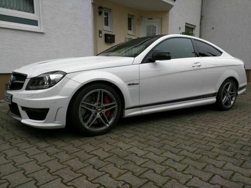

korrekt, da ist die Auswahl an Reifen deutlich knapper als mit 18", deshalb steht mein C63 im Winter auch nur auf 18", aber dafür genau so breit wie im Sommer :-)

@XN04113 Interessant... Es würde mich sehr interessieren, wie 18 Zoll jetzt aussehen, wo vorher 19 Zoll drauf waren. Ich habe nur Bedenken, es könnte komisch aussehen oder die Lücke ist groß.
@Nurtec schrieb am 4. Oktober 2016 um 10:28:36 Uhr:
Der Komfort könnte sich auch verbessern...Die Fahreigenschaften bei Eis und Schnee sicher auch proportional zur Abnahme der Aufstandsbreite..., wenn den ein Winter kommt 😮)

Sind deine 18 Zoll Winter ? Welche Reifen fährst Du ? Masse
@Nurtec schrieb am 4. Oktober 2016 um 17:26:40 Uhr:
@xeper schrieb am 4. Oktober 2016 um 15:53:02 Uhr:
Heckantrieb und 19" Felgen in der Breite sind im Winter, sorry, verrückt! Aber Optik geht ja immer mehr vor Sicherheit. 🙄Du hast recht, deswegen werde ich mich nach 18 Zoll Felgen umschauen.
Persönlich halte ich die 18 Zoll Variante auch für sinnvoller in Bezug auf die Kosten und Reifenauswahl.
Bevor du aber enttäuscht wirst berücksichtige bitte, dass du die Bilder vom W204 nicht mit dem W205 vergleichen kannst. Der W205 hat einen größeren Radumfang. D.h. wenn du 18 Zoll nimmst hast du mehr Gummi.
Dunlop SP Winter Sport 3D
vorne 235/40 R18
hinten 255/35 R18
