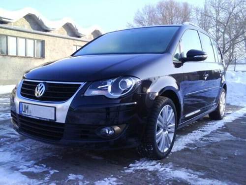

Hallole ...
" United "  mit SR  Serien  Felge - Mugello  6 1/2 x 16 ET 50 und 205 / 55 - 16
Hermy

Hallole ...
" United " mit WR " Audi " - Serien Felge ( vom Vorgänger übernommen ) - Ambiente 7 - Arm Guß Felge und auch in  6 1/2 x 16 ET 50 und 205 / 55 - 16
- Kostenpunkt Eintragung , da alle Größen der Felge der Serie entsprechen - nur halt abweichend der Hersteller
Eintragung beim TÜV  43,19 €  + Änderung Fahrzeugbrief beim Landratsamt 14,80 € = gesamt 57,99 € für des Späß'le 😉
Hermy
