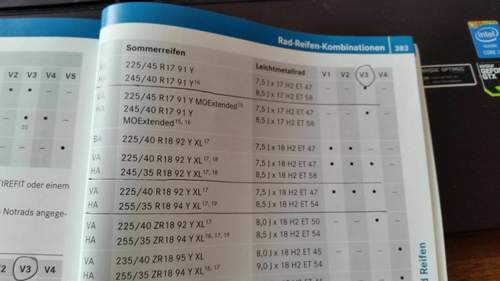

Hallo alle zusammen,
ich bin grad am Sommerfelgen shopping, verzweifle allerdings etwas an den zulässigen Größen (siehe Bild aus Handbuch V3):
7,5 J x 17 H2 ET47; 8,5 J 17 H2 ET58
oder:
7,5 J x 18 H2 ET47; 8,5 J x 18 H2 ET58
Wo, außer bei Mercedes (im Zubehörkatalog sind bei 18 Zoll nur zwei optisch dürftige Modelle vertreten), kann man sowas kaufen? Die meisten Onlineshops bieten keine Mischbereifung an und zudem haben Zubehörfelgen in der Regel eine geringere ET.
Habe einen C350 cdi BE 265 ps T-Modell BJ Nov./12
Vielen Dank und Gruß Felix
