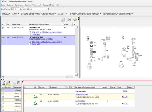

Hallo Zusammen,
habe hinten links einen Federbruch, möchte mir neue bestellen. Zur Zeit habe ich welche von Monroe, meine Frage ist, wie kann ich herrrausfinden, welche Federn ab Werk verbaut waren, es gibt ja wohl Farb unterschiede, die, die Härte einer Feder uns verraten soll. Die Verbauten von Monroe sind wohl pinke die habe ich selber vor 9 Jahren gekauft, weiss aber nicht, ob sie dem ab Werk verbauten entsprechen oder nicht. Mit der Fahrgestellnr bin ich nicht weitergekommen, da man immer die Farbe an dem Altteil zu erst ablesen soll, die aber bei mir nicht mehr am Fahrzeug existieren.

Hey, danke für deine Antwort. Das ganze habe ich mir schon durchgelesen. Habe leider nicht von diesem Punktesystem verstanden. Da die orginalen nicht mehr verbaut sind weiss ich nicht wie ich das zu ermitteln habe mit der Fahrgestellnummer. FIN / WDC1641221A501662
hier die Daten aus dem EPC von 2018.
Feder164
und dein Datenkarte
@maxtester schrieb am 20. April 2024 um 18:21:56 Uhr:
Hey super danke dir, ich hatte bis jetzt die farbe pink/rosa eingebaut. Hmm ob das alles so ein riesen unterschied macht…

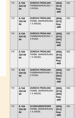

Da habe ich noch eine frage, was ist der unterschied zwischen hinterradfeder und schraubenfeder ?? Das macht mich skeptisch.
@Mercedes-mlw164 schrieb am 20. April 2024 um 21:06:19 Uhr:
Da habe ich noch eine frage, was ist der unterschied zwischen hinterradfeder und schraubenfeder ?? Das macht mich skeptisch. Ich habe die hier schon gekauft A1643240204
Also konntest du mir noch mal zeigen wie man das überprüft wie du zu der teilenummer A1643240404 weiss gekommen bist und nicht die A1643240204 pink
Ist auf dem Bild zu sehen.
Kannst auch in die NL gehen, wen du es nicht glaubst.
@maxtester schrieb am 20. April 2024 um 21:45:19 Uhr:
So ist das doch nicht gemeint mensch 🙂 ich bin dir auch sehr dankbar, nur welchen code vergleicht man das es die farbe weiss sein muss und nicht pink 🙂 ich möchte das doch lernen.
Ich weiß es nicht, komme aus der IT und mache mir nicht, die Finger schmutzig.

wenn mit deiner FIN die A1643240404 angegeben wird, dann solltest du das so hinnehmen. Mehr werden dir die Teilebesteller in der NL auch nicht sagen können.
Soweit ich weiß, sind die pinken für Standartfahrwerk ohne Anhängekupplung und die weißen für Standartfahrwerk mit Anhängekupplung. Bei normalem Fahrbetrieb wirst du davon kaum etwas merken, nur mit Anhänger, der ja 3,5 t wiegen und eine Stützlast von 135 kg haben darf, wird es sich merklich auswirken.
