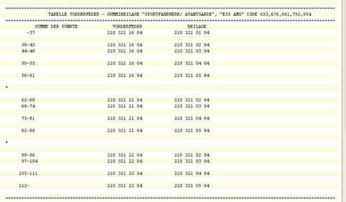

benötige für meinen E320 Mopf Avantgarde die vorderen Federn.
Der Freundliche gab mir die Teilenummer: A210 321 31 04 mit den Markierungen 3x blau, 1x gelb. Laut der Liste auf Seite 1 sind das Federn für den E55 AMG ab 89 Punkten.
Und laut der Liste auf Seite 1 hat meine Limo 64 Punkte und die Teilenummer A210 321 21 04.
Was stimmt denn nun? 😕

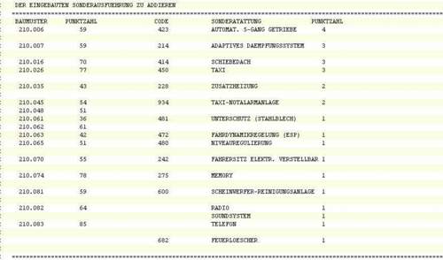

Derjenige, der die Punkte anhand der Fahrgestellnummer ermittelt und somit die komplette Sonderausstattung mit einbezieht, berechnet die richtige Punktezahl. Was jetzt bei deinem Wagen stimmt, ist so und hier kaum nachzuvollziehen, selbst SitzMemory macht einen Punkt+- aus.
Sinnvoll wäre jetzt, die für dein Gebiet zuständige Niederlassung anzurufen, dem Ersatzteilmann das Dilemma kurz zu schildern und der gute Mensch wird dann die richtige Zahl ausrechnen. Bekommt er einen dritten Wert heraus, nimm den. Denn die Niederlassung hat den besten Zugriff auf die Zählerei und wird für falsche Berechnung auch den Kopf hinhalten...

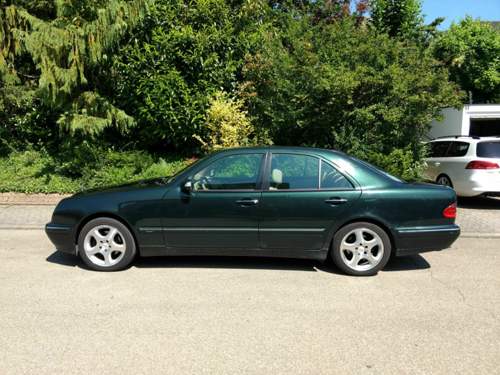

Hier ein Bild vom Niveau mit den neuen vorderen Federn. Vorne fast ein bisschen zu hoch. Wenn ich mich aber Recht erinnere war mein E320 CDI Avantgarde Damals vor dem tieferlegen auch so ein Hochhaus.

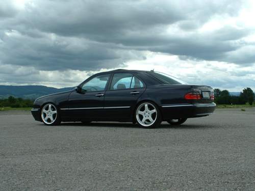

Hier mal ein Bild von meinem vor dem höher legen was jetzt irgendwann passieren wird.
https://up.picr.de/35945145vn.jpg
@drago2 schrieb am 7. Juni 2019 um 19:43:26 Uhr:
Hallo, man oh man, sieht das gut aus. Was hast Du Verbaut das er vorne so tief ist? Ich habe beim großen vorne Federn mit -35mm und Einsergummis ausgehend vom Elegancefahrwerk aber da ist noch Luft nach unten. Grüße aus dem Schwarzwald, Wolfgang
Modifizierte Federn mit einer Gummis........
@drago2 schrieb am 7. Juni 2019 um 22:34:59 Uhr:
Ok
Der müsste hinten noch etwas runter, dann perfekt.
