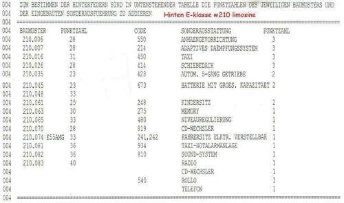

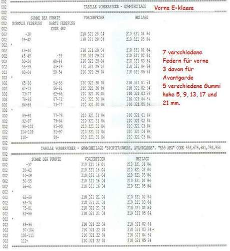

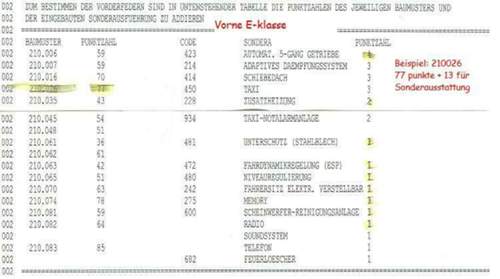

Hallo eddibaer,
die Bilder im Anhang hab ich heute noch gefunden. Da gehts auch um die Federn hinten. Was die vorderen Federn angeht, macht diese Liste bei mir sogar mehr Sinn. Mein W210 ist 1. Hand (von meinem mittlerweile verstorbenen Vater). Eine Feder vorne wurde mal getauscht. Die zweite war (höchstwahrscheinlich) noch original. Und gemäß der Farbcodierung die ich auf dieser Feder gefunden habe, stimmt bei mir die Liste, die jetzt hier anfüge.
Keine Ahnung, welcher der beiden Listen nun vertraut werden kann. Oder aber ich lese die erste Liste falsch?!
Vielleicht hilft es trotzdem weiter...

Hallo austriabenz,
offensichtlich gibt es eine andere Tabelle. Ich komme gerade vom :) und anders wie bei der Limo ist die Grundzahl schon höher angesetzt:
- 210 026: Grundzahl 28
- 210 226: Grundzahl 58
Entsprechend sind die Auflistungen in der Zugehörigkeit der Federn anders eingeordnet.
Wenn ich einmal annehme, das die Grundzahl von der Limo auch geht (210 026 = 28) und ich dazu dann die Ausstattungspunkte dazu zähle, komme ich zwar bei den Federn auf die gleiche aber die Gummi's unterscheiden sich von 210 325 02 84 zu 210 325 04 84, was eine Höhendifferenz von ~ 8 mm ausmacht.
Also, welcher Tabelle soll man da glauben ;).
Und der :) hat sich auch x-mal in der Berechnung vertan :mad:. Hätte ich nicht neben dran gestanden und auf dies und auf das hingewiesen, hätte ich definitiv falsche Federn und Gummis bekommen.
Ich denke, es kennt sich offensichtlich einfach keiner mehr aus (oder wollen nicht).
Viele Grüße
Nachtrag:
Leider war der :) auch nicht in der Lage, die Berechnungstabellen und Vorlagen aus seinem System zu drucken. Er hat sich bemüht - aber die EDV war nicht auf seiner Seite
Danke für diese Informationen.
Themenstarteram 15. April 2018 um 9:33
War gestern nochmal beim :) Vermutung bestätigt, dass mir zuerst die falschen Federn rausgesucht worden sind.
Anbei die komplette Punktetabellen für VA und HA. Leider wurde beim Drucken die Formatierung etwas zerschossen.
Bei den Punkten gibt es z.T. Abweichungen zu den sonst verfügbaren Tabellen, z.B. Automatikgetriebe hat nur noch 4 statt 6 Punkte und es gibt Unterscheidungen zw normaler und harter Feder bei VA und HA
Karl
@karl_koeln schrieb am 15. April 2018 um 11:33:39 Uhr:
Karl
Danke!
Mit dieser Tabelle komme ich bei meinem Modell tatsächlich auch auf die Federn, welche ich als Originalausstattung vermute. Scheinbar wird hier nicht mehr zwischen den Mopf und Vormopf Modellen unterschieden. Mein Mercedes ist von 1999 (Vor Mopf, aber schon nach der kleinen Modellpflege). Und scheinbar greift hier im Zweifelsfall die Liste für die Mopf Modelle.

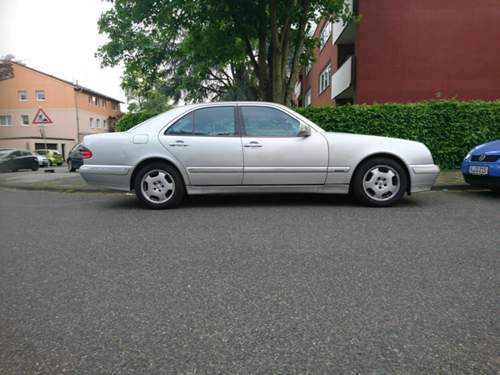

Themenstarteram 2. Mai 2018 um 18:36
Hallo Gemeinde,
die neuen Federn und Stoßdämpfer sind jetzt eingebaut, VA und HA. Was soll ich sagen.... Ein absolut geiles, neuartiges Fahrgefühl. Kein Bisschen mehr schwammig, dafür aber immer noch genau so komfortabel und gemütlich wie vorher. Es hat sich wirklich gelohnt die 17 Jahre alten Teile zu ersetzen. Verbaut sind die 3er Gummis vom :), Avantgard Federn von Febi und Stoßdämpfer von Sachs. Wenn er sich jetzt noch 1-2cm setzt = perfekt!
Und für Teile und Einbau zusammen gerade mal 400,- ein guter Deal :-)
Dsc-2987

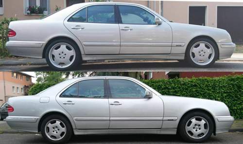

Themenstarteram 19. August 2018 um 10:51
Kleines Update nach 3 Monaten:
Wagen/Federn haben sich vorne 7mm und hinten 15mm gesetzt.
Die 3er Gummis werde ich wohl noch gegen 1er tauschen, macht bei den 18" doch mehr her
Vorher-nachher-18zoll
