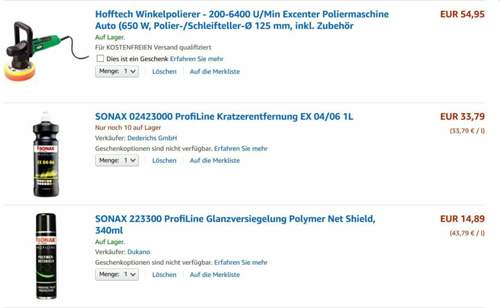

Also die Sachen im Anhang habe ich schon im Einkaufswagen.
Poliermaschine, 04/06 Politur, NetShield Glanzversiegelung.
Bin jetzt bei gut 100€
Mikrofasertücher werde ich vom Action günstig holen, was aber ist IPA?
Außerdem brauch ich noch die passenden Pads für 2 Autos.
Welche wären da günstig und für 2 Wagen ausreichend?
Und brauch ich sonst noch was?
Warenkorb

Danke Dir! Ich werde mal schauen, dass ich bei denen mich beraten lasse. 135mm ist für 125mm Teller normalerweise passend, ne? Und bei medium, für zwei Autos brauch ich 10x für beide ca oder dann 20x? Kommt mir jetzt als Anfänger erstmal nach der Menge ganz schon viel vor 🙂
5 harte und 5 mittelharte Pads reichen für beide Autos, die schmeißt man nicht danach gleich weg. Wenn Du beide Autos am gleichen Tag machen musst, dann könnte es aber eng werden mit 10 Pads.
