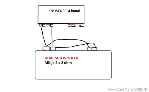

Außerdem hab ich noch bilder hoch geladen und würde gern wissen was bei meinen sub besser ist an anschluss.
Bild 1 mal ganz schnell knicken !
so wie auf Bild 2 muss es gemacht werden!! Was hast du denn für eine Headunit ? Wenn diese nur 2 Cinchausgänge hat, dann brauchst du Y Adapter, wo aber die Qualität des Sound etwas flöten geht.
Optimal ist eine HU mit mindestens 4 Cinchausgängen, dann musst du allerdings auch 4 Cinchkabel ziehen.
Meine Empfehlung wäre diese hier: http://www.ebay.de/.../120770756653?...
Dazu dann die Woofer auf 1 Ohm brücken, dann schiebt die ordentlich, sogar mehr als dein Subwoofer verträgt. Apropos welchen Subwofer hast du denn ? Den X-Fat1000 nehme ich an, die spielen ja eh ins gleiche Gehäuse da kannst du die ruhig brücken.

An 1 ohm sieht das dann so aus wie aufm bild?
Endstufe-1
Jap das würde dann so aussehen, so wird da 1 Ohm draus.
