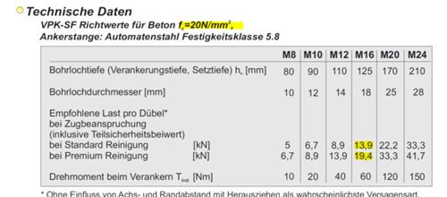

habe mal interessehalber die Lastwerte verglichen, siehe Bilder.
Die Klebedübel haben bei Premiumreinigung 19,4 KN die Schlagdübel haben auch schon 16,7 KN.
Dachte das Kleben bringt mehr...
Hmm?
Kalmtabelle
Upat
Hmm?
das ist schon gut mehr 😉
außerdem bist du der sicheren seite wenn dein beton rissig ist 😉

Hmm, du meinst die Klebedinger sind besser?
schau da steht bei Kalm:
Verbundanker VPK-SF styrolfrei, Zulassung ETA-08/0231
Verbundankerpatrone VPK-SF M20
Zugelassen zur Verankerung in ungerissenem Beton in Verbindung mit Kalm-Ankerstangen der
Bei Upat steht:
Zugelassen für:
Beton C20/25 bis C50/60, gerissen und ungerissen
Liest sich für mich als Leihe, das die Schlagdübel bei gerissenen Beton besser wären...
Hmm??
Hätte nicht gedacht, dass es so schwierig ist :-(
es ist nicht schwierig einfach klebeanker nehmen die auch für gerissenen beton geeignet sind
