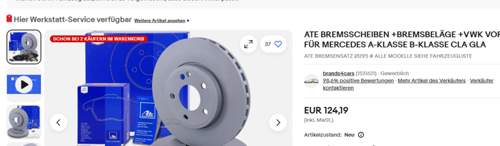

bei meinem A 200 Bj 2017 Amg line müssen die Bremsschreiben und Beläge vorne erneuert werden. Was Mercedes dafür verlangt ist ne Frechheit. Jedenfalls will ich die Teile selber kaufen und bei einer Werkstatt des Vertrauens einbauen lassen. Ich hab auf ebay diese passende Teile von ATE herausgesucht.

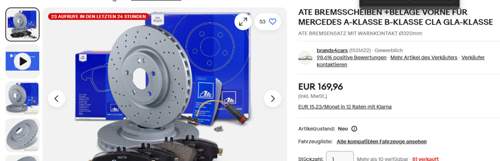

Es gibt auch Bremsscheiben mit Löchern. Die kosten zwar paar Euros mehr, aber mir wurde gesagt, das die besser sind.
Was meint ihr, welche würdet ihr kaufen?
Anbei die Bilder.
Bremsschreibe mit Löcher
Bremsscheibe ohne Löcher

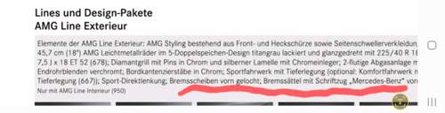

Bei der Ausstattungsvariante "AMG Line" = Code 950, sind vorne gelochte Bremsscheiben verbaut. Folglich muss diese Variante bei einen Austausch, auch wieder verwendet werden.

Du meinst gelochte bremsscheiben wie auf dem bild?
lch musste bei ebay HSN/TSN eingeben und laut ebay passen auch die ohne löcher. in den verbauten sind auch keine Löcher. Bin jetzt irritiert.
Ich auch.Du hast angegeben:
Somit Ausstattungscode 950, siehe Bild.

Wenns ein orig. AMG Line ist, sind da gelochte Scheiben vorne drauf.
Wenn du die Teile dann z.b. bei Motointegrator bestellst, kosten Brembo Scheiben mit Belägen keine 120€
