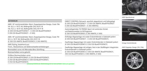

Interessant! Laut der Preisliste 2009-10 hat der E350 mit Sport Paket AMG KEINE größeren Bremsscheiben, sondern nur E200 CDI BE, E220 CDI BE, E250CDI BE, E200 CGI BE und E250 CGI BE. Auch in der Standardausstattung kein Hinweis, dass der E350 von Hause aus eventuell größere Scheiben bekam.
Aber gelocht sollten sie von Hause aus lt. Preisliste sein.
Preisliste 212 2009-10
.. der E350 hat ab Werk 322mm Scheiben, glatt oder mit Sportpaket gelocht.
Die kleineren Scheiben ab Werk gibt es offenbar nur bei den 4-Zylindern.

Ich spezifiziere sogar noch, der Vor-MoPf um den es hier geht hat Sport Paket AMG (950). Kann es sein, dass die dort einfach nur wegen der Optik gelocht waren?
Zugegeben, es wird jetzt akademisch.
Interessant erscheint, dass die Vormopf 350er auch bei SA 950/952/P96 die 16-Zoll-Räder montieren dürfen, was einen Hinweis auf "kleine" Scheiben, ggfs. gelocht, zuließe ? 😁
Sollte in der Zula aber mindestens 17" gefordert sein, so wiederum spräche viel für eine "größere" Bremsanlage.
Muss mich etwas ergänzen/ berichtigen: ab gewissem EG-Typ-Genehmigungsstand ( ..*11) verloren die 350er (nicht aber die 300er !) diese 16"-Berechtigung sofern mit SA 950/952/P96.
Alle 4matic waren nur ab 17" freigegeben; was aber nicht unbedingt auf die Bremsanlage schließen muss...

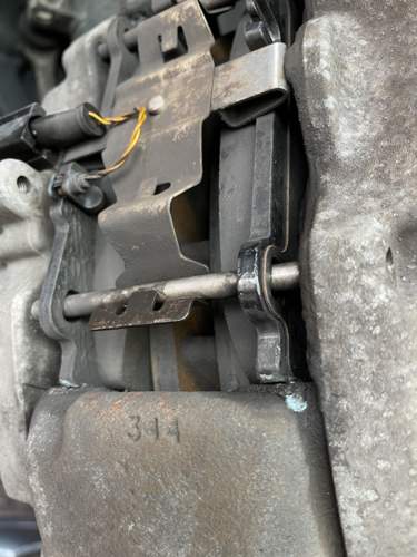

Wisst Ihr zufällig, was Bremsbeläge für den E350 CDI 4matic Sportpaket direkt bei Mercedes kosten? Meine ATE's quitschten und haben Spiel im Bremssattel.
@imparator508 schrieb am 9. November 2023 um 07:50:29 Uhr:
Welches Baujahr? Es gibt verschiedene AMG-Bremsanlagen mit unterschiedlichen unterschiedlichen Durchmesser der Bremsscheiben.

.. und wieder das selbe Thema, sind es die 322er oder 344er Scheiben die am Auto sind?
Je na Scheibe eben eigene Beläge.
Man kann auch über seine Fin bzw. Fahrzeugdaten online nachschauen was man hat und die Ersatzteilnummer nehmen und bei Mercedes online den Preis nachschauen.
Oder beim nächsten 🙂 mit der FIN anfragen.
Der 350 mit Sportpaket sollte mit 344mm Scheiben ausgestattet sein.
Schau mal bei Service&Smile, da wird ein Festpreis von 529€ angegeben, allerdings für 4-Zylinder Motoren. Für 6-Zylinder gibt es den Preis „auf Nachfrage“. Ich würde mit 700€ rechnen.
Ich sehe gerade im Thread, wenn es ein VorMoPf ist, könnten es eher 322mm Scheiben sein. Trotz Sportpaket…

Und zwar hatte ich für meine VA Bremse...344mm Scheiben... geschaut, was Mercedes für die Beläge aufruft.
Nur für die VA Beläge wurden da 158€ aufgerufen, ich hab dann ATE Beläge für sagenhafte 30€/Set + 10€ Sensor zufällig erworben.
Zum Thema quietschen und Spiel...bei mir quitscht nichts und die sitzen spielfrei im Festsattel, seit der Revision ca. 4500km gefahren...sehr zufrieden, aber ich lasse an meine Bremsen genau "niemanden"!, das mache ich entspannt selber.
