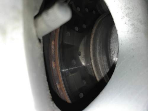

Avantgarde mit AMG-Sportpaket. Die Bremsanlage ist rot gefärbt.
Um auf Nummer sicher zu gehen, Rad runter und Durchmesser messen
dann wird er wohl die großen Scheiben mit 4 Kolben Bremssattel, 17" Räder und gelochte Scheiben haben.
Also alles ganz normal.
Nachsehen, messen und Foto machen.

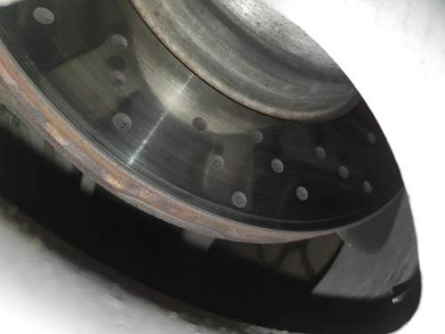

So hier ein paar Bilder von meinen Bremsen (aktuell sind ja die Zimmermann Bremsscheiben drauf).
Was ist eigentlich mit der Handbremse? Wenn die auch nicht mehr zieht wie bei mir jetzt?
Edit: Anscheinend sind es die Bremsbeläge die rot sind... sorry 😁
