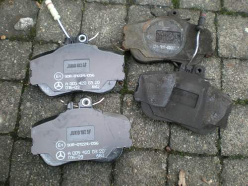

In einem Karton sind 4 Bremsklötze, immer für eine Achse.
Scheiben bekommt man auch einzeln.
Zu der Qualität kann ich nichts sagen.

Wenn von einem Bremsbelagsatz gesprochen wird, sind das dann zwei Stück, also für beide Seiten oder muss ich zwei Stück für beide Seiten bestellen? in aller Regel ist damit eine Achse, also 4x Beläge gemeint
dein Bremsatz bezieht sich nur auf die Beläge...
wenn schon würde ich die Beläge und die Scheiben von einem Hersteller nehmen. (Komplettset)
Preislich bzw. Qualititaiv gibts relativ große Unterschiede
günstig Taxiteile
ATE
wenn schon nicht Original, dann wenigstens die von
Markenhersteller : Jurid , Textar , Ate , Ferrodo , Lucas ,Brembo...
wichtig keine Noname-Produkte bzw. "Chinakracher"

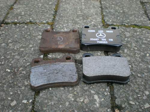

seltsam... was da doch Mercedes verkauft...
ORIGINALTEILE.... man sehe und staune...
MfG Nico

hey,
ATE, BREMBO, LUCAS habe ich schon mehrfach als Sets verbaut
}> Fazit problemlos!
(meine, dass Jurid Mercedes die Beläge liefert)
MfG Nico
das gilt aber nur für die Beläge🙂
die Original-Scheiben werden
noch
im eigenen Werk in Mettingen gegossen

2. Meine Original-Beläge (von MB, Hersteller: Jurid) hatten rückseitig eine Art "Halteblech". Dieses Blech fehlt bei den TE-Belägen, es konnte aber problemlos umgebaut werden. Das ist aber ein Punkt, den man übersehen könnte. Ohne das Blech hat der Belag "Spiel" nach vorn und hinten.
Bei der Demontage der Beläge vorn rechts gab es eine Überraschung: der äussere Belag war in zwei Schichten zerbrochen (wie ein Prinzenrolle-Keks, bei dem man die mit Schokolade verklebten Hälften voneinander löst). Der Belag hat sich nicht von der Trägerplatte gelöst sondern ist tatsächlich "in sich" gebrochen gewesen. Die abgelöste ca. 1,5mm starke "Scheibe" hätte sich jederzeit verkeilen können - Glück gehabt.
Hat jemand so einen defekten Belag schon einmal gesehen?
Was würdet Ihr machen? In die Tonne damit oder zur Befundung "einschicken"?
