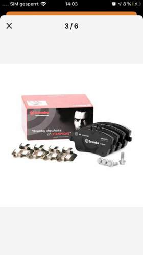

Hallo ,
da nun meine vorderen Bremsklötze abgenutzt sind ich sie schön höre wollte ich fragen , welche Bremsklötze für das W203 Facelift Model vorne reingehören.
Ich habe da welche von Brembo gefunden und wolle fragen ob die passen , oder gibt es da was zu beachten.
Wäre sehr dankbar wenn mir jemand die passenden finden könnte weil bei uns hat alles zu und das wechseln sollte kein Problem sein.
Beste Grüße und Dank!

Mein Vater und ich haben es früher immer bei unseren alten Mercedes men gemacht , also sollte es kein Problem sein aber es gibt 100 verschiedene Bremsklötze auf AUTODOC und die kann man schlecht zurückschicken.
Dann kuck mal bei Hirschvogel oder Hartmann.
Da gibts passende, ok mit Stern geringfügig teurer.

Wo ist das Problem? Gib die KFZ-Schlüsselnummern ein und Du erhältst eine Auflistung der passenden Teile. Auch bei Autodoc.

Leider sind die Angaben bei Autodoc hin und wieder falsch. Das müsste ich bei Federn z.B. feststellen. Die sicherste Variante sind die OEN Nummern zu verwenden.
Soweit ich weiß, gibt es beim w203 3 Arten von Bremsklötze vorn:
1. die Normalen
2. die für eine eingebautes Sportfahrwerk mit der größeren Bremsscheibe
3. die für die AMG
Für meinen Standard S203 C220CDI nehme ich die hier:
Ate Brems­be­lag­satz, Schei­ben­brem­se Ar­ti­kel­num­mer: 13.0460-2726.2
EAN: 4006633309523
OE-Num­mern: (nur zu Ver­gleichs­zwe­cken) MER­CE­DES-BENZ:003 420 59 20, 003 420 95 20, A 003 420 59 20, A 003 420 95 20, 005 420 62 20, A 005 420 62 20
Gekauft bei Teilando für 29,xx Euro

Wenn nein: In der Zulassungsbescheinigung (HSN und TSN)

Hab ich mir jetzt auch bestellt , hoffe die kommen bis nächste Woche , weil da geb ich meine Sommerreifen auch rauf.
