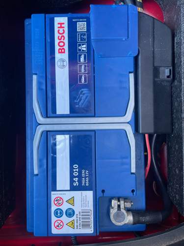

Ich habe diese genommen aus dem Baumarkt (siehe Bild) und bin happy.
.jpg
Zum Umbau hatte ich vorne im Motorraum an den Ladepunkten ein Ladegerät als Stütze angeschlossen und dann die Batterie abgeklemmt (erst Minus, dann Plus) Zündung muss aus sein.
Neue Batterie rein (erst Plus, dann Minus)
Entgasungsleitung nicht vergessen, Du siehst sie auf meinem Bild unter dem Aufkleber mit den Warnsymbolen.
Wenn Du kein Ladegerät hast, auch nicht schlimm, dann muss man nur die Fensterheber und ggf. das Verdeck neu anlernen und es hagelt evtl. Fehlermeldungen.
Batterie anlernen gibt es beim TT 8J noch nicht… Baujahr 2007… vielleicht weiß jemand mehr für neuere?

Hi, danke schonmal für den Tipp. Wie lange hält sie denn schon bei dir?

Die habe ich jetzt das dritte Jahr drin

Ok, die werde ich mir auch mal anschauen.

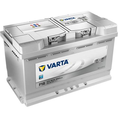

Ich habe mich jetzt nach langem hin und her für diese Batterie entschieden, in der Hoffnung, dass das Teil auch was taugt.
VARTA F18 Silver Dynamic 585 200 080 Autobatterie 85Ah
Varta-f18-silver-dynamic-autobatterie
Das sollte so in Ordnung sein, meine Batterie ist eine Nummer kleiner (VARTA F17 Blue Dynamic 580 406 074 Autobatterie 80Ah) und bisher gab es kein Problem damit.
