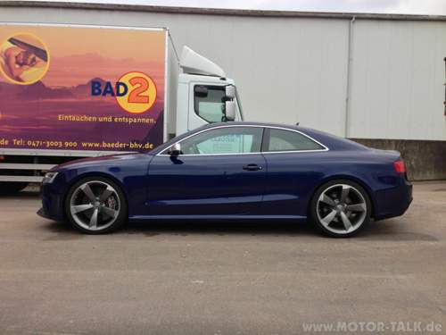

Hi....
ich habe jetzt in meinem Rs5 ohne DRC die Gewindefedern vom KW drin (andere Marken sind mir nicht bekannt).
Nach jetzt knapp 2000km bin ich sehr zufrieden....deine gewünschte Tieferlegung von max 50mm an der VA wirst du damit aber auch nicht erreichen können...
Wenn der DRC vorhanden bleiben einem nur Federn....ein komplett Fahrwerk würde die DRC Funktion eliminieren
Anbei ein Foto meines Wintersetup...
Foto-33
