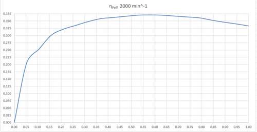

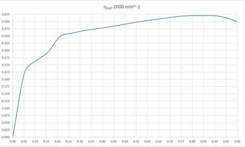

@GaryK schrieb am 29. April 2020 um 15:07:37 Uhr:
Vor allem laufen alle Range-Extender nahe "Bestpunkt" und die Wirkungsgrade am Bestpunkt sind so ähnlich geworden, da ist das Sparpotenzial beim Treibstoff klein.
Das mit dem Bestpunkt bezüglich schmalen Drehzahlband wird wohl immer ein Mythos aus dem Bereich der Fabelwelt der Elektroanhänger bleiben. Siehe Bild 1 für einen aufgeladenen 2 Liter Ottomotor, bereits bei nur 20% Last ist der Motor schon sehr nahe an seinem Wirkungsgradoptimum. Wichtig ist das eben der Motor nicht übertrieben überdimensioniert wird. Bild 2 2 Liter Diesel.
@raphrav
Achtung! Kurzstrecke
Otto
Diesel

@berndwegman schrieb am 29. April 2020 um 16:00:10 Uhr:
32-37.5% Peak oder wenn ich 43 MJ bzw. 11.9 kWh/kg bei Benzin ansetze sind das 220-250g/kWh. Geht "stationär" mit einem Atkinson/Miller besser. Die haben Peak zwischen 40-45% und werden praktisch um 200g/kWh landen. Wobei die hohe Oktanzahl von Bio/Erdgas bei der Verdichtung noch ein paar Spielräume gestattet. IMHO recht gut als Treibstoff eines Range-Extenders, der zusammen mit einem Akku fürs "daily driving" nicht in den Mengen wie bisher benötigt wird.

@GaryK
Ich weiß zwar nicht von welchen Motoren die Rede ist, aber einen Ottomotor mit 200 g/kWh habe ich noch nicht gesehen, das wäre auf dem Niveau eines Dieselmotor, nur das für ein Ottomotor das Verdichtungsverhältnis deutlich geringer und somit auch der thermodynamische Wirkungsgrad deutlich geringer ist. Ein Ottomotor nach Atkinson wie z.B. im Prius erreicht maximal 220 g/kWh, mehr ist mit einen Ottomotor auch nicht möglich, unabhängig ob stationär oder mit Erdgas. Der Motor in der Grafik erreichte mit 0,375 um die 225 g/kWh.
Ein stationärer MTU Gasmotor der neuesten Bauart erreicht 205 g/kWh, aber auch nur weil die maximale Drehzahl bei 1600 min^-1 liegt und somit die Reibungsverluste geringer sind. Range Extender werden aber gerade wegen der kompakten Bauart deutlich höher als 3000 min^-1 im stationären Betrieb drehen.
Ein Erdgasmotor als kompakter Range Extender ist bezüglich Wirkungsgrad keines Falls besser:
Maximum 0,36:
https://mediatum.ub.tum.de/doc/1290345/1290345.pdf
