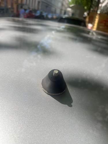

Welche Antenne kann man hier einbauen
VW Polo 4 (9N / 9N2 / 9N3)
hab ein VW Polo 9N 2006 1.2 12V BME
7 Antworten

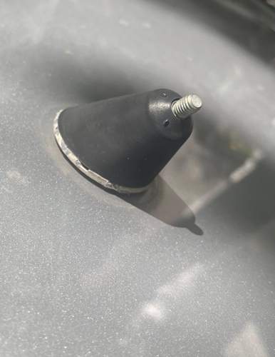

Nimm eine, bei der das Gewinde passt.
Das gewinde ist ein doppelgewinde, das bekommst du mit ner Zange rausgedreht.
Und dann kannst du jede Antenne ausm Baumarkt oder von sonst wo, da drauf schrauben. Die haben nämlich diverse adapter.
Oder du lässt das gewinde drin und holst dir direkt ne antenne und guckst ob die so drauf passt.
Viel falsch machen kannste da nich
Die "dekorative" Dichtung hats auch schon zerfetzt, die fehlt.
Da könnte man überlegen ob man nicht gleich den Fuß mitsamt Antennenstab ersetzt. Im Fuß sitzt ein Verstärker.
Wie bekommt man die raus?
@StarFire schrieb am 29. Juni 2025 um 07:51:35 Uhr:
Dafür gibt es Anleitungen, Videos im Internet. Ich würde auch die komplette Antenne tauschen. Kostet nicht die Welt.
So wie der Antennenfuß ausschaut ist mit großer Wahrscheinlichkeit Wasser eingedrungen und die Elektronischen Teile Oxidiert!
Wenn nicht, die Dichtung gibt es auch einzeln zu Kaufen.
Wie bereits hier geschrieben wurde ist ein Signalverstärker eingebaut, deswegen keine billige Antenne kaufen da hier kein Verstärker integriert ist.
Beim Freundlichen ist die Originale Antenne ziemlich teuer.
Zum Ausbau, die Abdeckleiste am Dachhimmel ausklipsen, vorsichtig den Dachhimmel herunter ziehen.
Mit einem 16er Maulschlüssel(glaube ich) die Mutter lösen.
Antennenstecker lösen und Antenne rausziehen!
Ich meine es war eine Mutter mit SW24.
