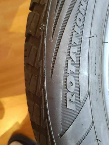

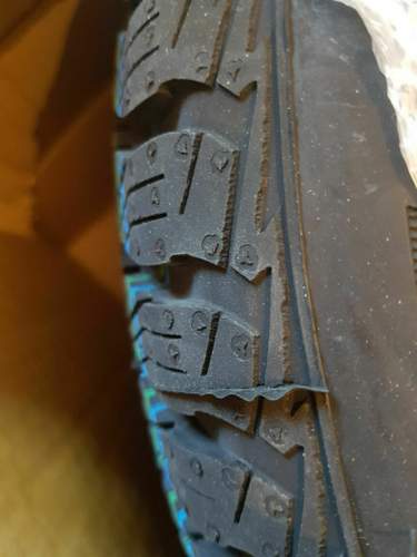

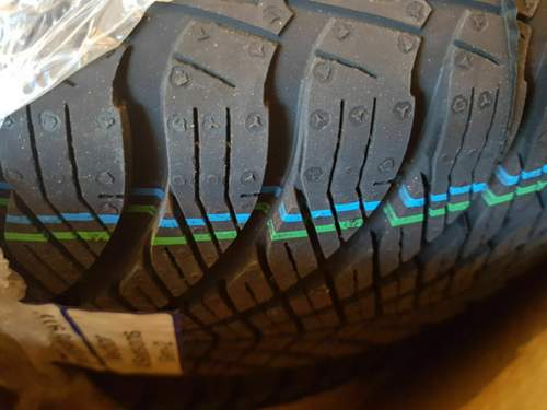

Ich habe jetzt beide Reifen hier den neuen und den von Ende 2017. Was meint ihr optisch zum Zustand? Die Ritzen sind im Vergleich zu den neuen Reifen deutlich zackig, ist das schlimm?
Die Bilder habe ich beigefügt im Anhang.

Die Gebrauchten sind eben schon etwas abgenutzt. Dass die Lamellen zackig erscheinen ist normal, da die Lamellen innen keine gerade/flache Fläche hat (also nicht wie eingeschnitten), sondern da sind so “Knubbel“ drin (Bunnle-Blade-Technologie), die die Lamellen stabilisiert, sodass sie sich nicht so einfach gegeneinander verschieben kann. Außerdem bilden diese eine “schärferer“ Griffkante, weil gezackter.

Nach Studium Deiner Bilder würde ich sagen(würde ich machen),
Mach Dir keine Gedanken, es handelt sich hier um eine Unge-
nauigkeit an der Giessform des Herstellers. Das ist ein Schön-
heitsfehler, Der sich aber weder auf Haltbarkeit oder Fahrver-
halten auswirkt.
