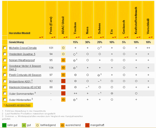

Die Goodyear kosten etwa 60€ pro Stück und Michelin mit 75€ etwas teurer. Wie sind die beiden im Vergleich? Rein von den Daten sind die gleich, siehe Anhang.

Wobei der Michelin (nicht als +) letzter wurde, Bestnote beim Verschleiß, relativ gut auf trockener und vereister Fahrbahn, schwach auf Schnee.

Wenn man sich mehrere Tests aus verschiedenen Quellen aus den vergangenen Jahren anschaut, dann sind die Top-GJR:
- Goodyear Vector 4Seasons Gen2
- Michelin Cross Climate
- Nokian Weatherproof
- Conti Allseason
Der Cross Climate ist dichter am Sommerreifen, während der Nokian und der Goodyear die Wintereigenschaften eines guten Winterreifens besitzen. Was aber nicht heißt, dass der Cross Climate schlechte Wintereigenschaften hat.
Der Nexen als Testsieger im ADAC-Test ist eher ein Ausreißer. Die Top-Platzierung liegt am ziemlich fragwürdigen Auswertungsverfahren des ADAC; das ist in anderen GJR-Threads schon ausführlich erläutert worden. 2016 war übrigens der Michelin Cross Climate beim ADAC-Ganzjahresreifentest der Sieger.
