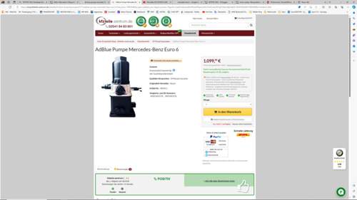

ich habe einen S213 aus 6/2017. Habe jetzt einen AdBlue Fehler Kein Start ab XXX Km und Fehlercodes, die auf die Pumpe hinweisen (Einspritzventil hatten wir schon ab, keine Kristallisation, sieht gut aus, keine Kabelschäden oder Stecker). Nun suche ich im Internet nach einer Pumpe, werde aber nicht schlau. Bei dem Anbieter unten wird zwar mein Auto angegeben, aber mit dem Hinweis, passt nicht zu meinem Fahrzeug (hatte HSN-1313 und TSN: FZS eingegeben). Bild1
Wenn ich bei Google suche, dann wird mir eine gebrauchte (!) Pumpe für 1099€ angezeigt. Bild 2.
Wie finde ich raus, welches nun die richtige ist, und wo bekomme ich eine neue?

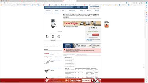

Zur Herausfindung vom genau passenden Ersatzteil kann man entweder bei MB nach der Teilenummer fragen oder in einem Katalog suchen https://www.ilcats.ru/.../?... Mit 1313 FZS gibt autodox und pax jedenfalls nichts her.
Super. Dankeschön. Habe das Teil hier gefunden
Ist die Bosch-Pumpe mit Vergleichsnummer A0004700400.

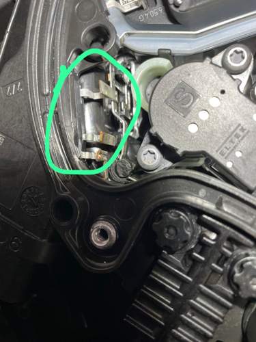

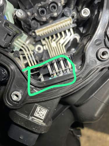

Beim Aufmachen habe wir Korrosion an den Kontakten gefunden. Diese wurden gereinigt, aber die Ursache der Korrosion ist nicht ersichtlich.
Habt Ihr eine Idee?
240103-korrossion-kontake-adbluetankumgebung

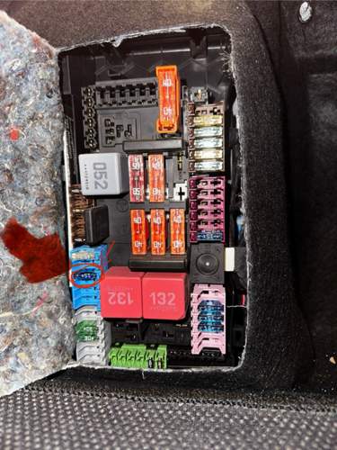

Ps. Da ich Vielfahrer bin, musste ich den 800km Timer schon mehrmals zurück setzen was binnen 1 min geht durch ziehen einer Sicherung und somit wieder Zeit verschafft.
Gude Sascha, Injektoren hatten wir zuallererst auch gereinigt, Fehler wieder da.
Wie lässt sich der Fehler durch ziehen einer Sicherung denn beheben? Welche Sicherung denn?
Hat jemand eine Idee, ob die Korrosion wie auf den obigen Bildern zu sehen, ein Problem sein kann? Wenn ja welches. Für mich sieht das nicht so dramatisch aus und Kontakte wurden auch vor schließen des Deckels gereinigt.
@Grenzfuchs schrieb am 3. Januar 2024 um 20:10:07 Uhr:
Natürlich „kann“ es ein Problem sein. Sind leider viele Faktoren die es ausmachen können und das Star Diag sagt leider nicht genau welches Bauteil.
Ich würde evtl mal Kontaktspray drauf machen.
